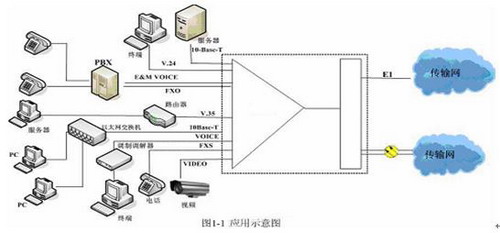

    可广泛应用于电信数据业务、电力、银行、公安、部队等部门公用电话网接入或专线信息传输。应用如图1-1示。

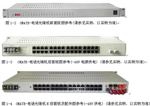

1. 设备实物图
