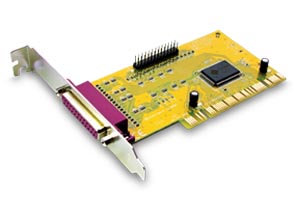

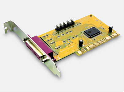

产品名称: PCI并口卡
型  号: SUNIX 4018A
品  牌: 三泰
SUNIX 4018A
PCI 转 2 并口多功能通讯卡,可为用户设备提供2个并行端口,每个并行端口的传输速度最高达到2.7MB/sec。支持32byte或64-bit PCI总线,兼容 3.3V或5.5V插槽,且通过微软认证,此外,支持Re-Map 重定址功能。
◆产品特点
 通用PCI 规格
 支持 32/64位 PCI 总线
 3.3V & 5V 通用 PCI
 WHQL 微软硬件质量标志认证
 兼容IEEE 1284 标准
 支持ECP / EPP / BPP / SPP 模式
 (Re-Map)重定址到ISA地址378,278
 传输速率最高可达2.7 MB/sec
 支持64位系统
 即插即用
◆性能指标
功能
产品类型 Sunix并口通讯卡
操作模式 ECP / EPP / SPP / BPP 模式
硬件
芯片 SUN1888
控制器 兼容IEEE1284标准
接口数 2
PCB 接口 DB25母头 & Pin Header 13 x 2
总线 64位 & 32位 PCI 总线
3.3V & 5V 插槽
尺寸 (长x宽) 120 x 64 mm
挡板 标准 121 mm
通讯
IRQ & I/O 地址 BIOS 分配
重定址 ISA 地址 378,278
FIFO 32 byte 硬件 FIFO
波特率 2.7 MB/秒
通过认证
硬件 CE, FCC
软件 WHQL
支持操作系统
64位系统 IntelR Itanium® 和 AMD® Athlon 64® 64位 CPU 系统
Microsoft Windows 9x, ME, NT, 2K, XP, 2003
Linux 2.0x / 2.2x / 2.4x
DOS DOS
操作环境
操作温度 0℃ ~ 57℃
操作湿度 5 ~ 95% RH
储存温度 -20℃ ~ 85℃
包装清单
硬件 Sunix4018A 并口通讯卡
线缆 Print Cable
光盘 驱动光盘
用户手册 用户手册
◆订货信息
4018A PCI 2并口卡
4018AL PCI 2并口卡,小型尺寸
4418A PCI-E 2并口卡
