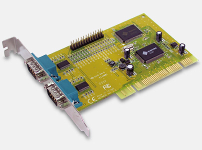

产品名称: PCI多功能卡 SUNIX 4079A
型  号: SUNIX 4079A
品  牌: 三泰
SUNIX 4079A
4079A
PCI 转2*RS-232+1*Parallel多功能卡
PCI多功能串并口控制卡,可为用户设备连接提供2个DM9M串口并和1个并口,每个串口传输速度最高达到921.6KBS,每个并口的传输速度最高达到2.7MB/sec。此扩展卡最理想的被用于商业POS机、自动监测系统以及终端设备等等。具有即插即用的功能,并且容易安装,提供客户32byte硬体FIFO外,同时增加独特的128kbyte软件FIFO,大大提高工作效能。
