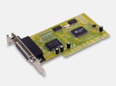

产品名称: PCI多功能卡 SUNIX 4079AL
型  号: SUNIX 4079AL
品  牌: 三泰
SUNIX 4079AL
PCI多功能串并口控制卡,专为小型机箱设计,可提供2个RS-232串口及1个并口,每个串口传输速度最高达到921.6KBS,每个并口的传输速度最高达2.7MB/sec。此扩展卡最理想的被用于商业POS机、自动监测系统以及终端设备等等。具有即插即用的功能,并且容易安装,提供客户32byte硬体FIFO及独特的128kbyte软件FIFO,大大提高工作上效能。
◆产品特点
 通用PCI规格
 支持32/64位PCI总线
 3.3/5V 插槽
 WHQL 微软硬体质量标志认证
 支持64位操作系统
 串口
 串口传输速度最高可达921.6 Kbps
 超大缓冲区域 128K byte FIFO
 友好的用户界面
 并口
 IEEE 1284C 标准规格
 支持 ECP / EPP / BPP / SPP 模式
 重定址到ISA位置378, 278
 传输速率最高可达2.7 MB/sec
◆性能指标
功能
产品类型 Sunix 多功能 I/O 通讯卡
串口 操作模式 握手协议
传送模式 RS-232 全双工
可连接的设备 RS-232 1 个
可连接接收器 RS-232 1 个
并口 支持模式 ECP / EPP / SPP / BPP
硬件
总线 64位、32位PCI总线
3.3V & 5V 插槽
尺寸 (长x宽) 120 x 64 mm
挡板 Low Profile 79.2 mm
串口 芯片 SUN1889
控制 Sunix UART (16C650 compatible)
接口数 2 口
PCB 接口
并口 芯片 SUN1689
控制 兼容IEEE1284C 标准
接口数 1 口
PCB 接口 Pin Header 13 x 2
通讯
串口 IRQ & I/O 地址 BIOS分配
FIFO 32 byte 硬件 FIFO
在Win 2K/XP/2003下128K byte 软件 FIFO 支持
波特率 75 bps ~ 921.6 Kbps
数据位 4,5,6,7,8
停止位 1,1.5,2
奇偶校验位 even, odd, none, mark, space
流向控制 无, Xon/Xoff, 硬件
RS-232 信号 TxD, RxD, RTS, CTS, DTR, DSR, DCD, RI, GND
并口 IRQ & I/O 地址 BIOS分配
重定址 ISA 位置 378 , 278
波特率 2.7 MB/sec
国际认证
硬件 CE, FCC
软件 WHQL
操作系统
64位系统 Intel® Itanium®and AMD® Athlon 64® 64-bit CPU System
微软 Windows 9x, ME, NT, 2K, XP, 2003
Linux 2.0x / 2.2x / 2.4x
DOS DOS
操作环境
操作温度 -20℃ ~ 60℃
操作湿度 5 ~ 95% RH
存储温度 -20℃ ~ 85℃
包装清单
硬件 Sunix 4079AL 多功能 I/O PCI 卡
线缆 Print Cable
驱动光盘 Sunix 驱动光盘
用户手册 用户手册
◆订货信息
型号
串口
并口
小型尺寸
挡板
串口
FIFO
接口
重 定 址
并口
FIFO
接口
模式
重 定 址
硬件
软件
DB9
DB25
DB25
ECP/EPP
SPP/BPP
2
32
128K
1
32
2
4079A3V
2
32
128K
1
32
2
2
32
128K
1
32
1
2
32
128K
1
32
2
2
32
128K
2
32
2
4
32
128K
2
32
3
