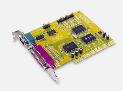

点击看-PCI多功能卡  SUNIX 4089A-大图
产品名称: PCI多功能卡 SUNIX 4089A
型  号: SUNIX 4089A
品  牌: 三泰
SUNIX 4089A
PCI 2串口2并口卡4089APCI多功能串并口控制卡,可提供2个DM9M RS-232串口及2个并口,每个串口传输速度最高达到921.6KBS,每个并口的传输速度最高达到2.7MB/sec。此扩展卡最理想的被用于商业POS机、自动监测系统以及终端设备等等。具有即插即用的功能,容易安装,提供客户32byte硬体FIFO外更是增加独特的128kbyte软件FIFO,大大提高您的工作上的效能。
