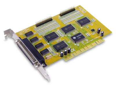

点击看-PCI多功能卡  SUNIX 4096A-大图
产品名称: PCI多功能卡 SUNIX 4096A
型  号: SUNIX 4096A
品  牌: 三泰
SUNIX 4096A
PCI多功能串并口控制卡,可为用户提供4个DM9M或DB25M RS-232串口及2个并口,每个串口传输速度最高达到921.6KBS,每个并口的传输速度最高达到2.7MB/sec。此扩展卡最理想的被用于商业POS机、自动监测系统以及终端设备等等。具有即插即用的功能,并且容易安装,同时提供32byte硬体FIFO外更是增加独特的128kbyte软件FIFO,大大提高您的工作上的效能。
◆产品特点
串口
符合通用PCI规格
支持32/64位 3.3V/5V PCI总线插槽
支持最新AMD与Intel 64位硬体操作平台
WHQL 微软硬体质量标志认证
PCI界面支持即插即用功能
128Kbyte FIFO 超大缓冲区域,提升系统效能
串口传输速度最高可达921.6 Kbps
SUN1889 高集成芯片及先进IC设计
芯片内建硬体自动流量控制
并口
符合通用PCI规格
WHQL 微软硬体质量标志认证
PCI界面支持即插即用功能
支持ECP/EPP/BPP/SPP
并口传输速度最高可达2.7Mbps
SUN1888 高集成芯片及先进IC设计
支持重定址278,378 ISA位置
◆性能指标
功能
产品类型 Sunix 多功能通讯卡
串口 操作模式 握手协议
传送模式 RS-232 全双工
可连接的设备 RS-232 1 个
可连接接收器 RS-232 1 个
并口 支持模式
ECP / EPP / SPP / BPP
硬件
总线 64位 & 32位 PCI 总线
3.3V & 5V 插槽
尺寸 (长x宽) 145 x 100 mm
挡板
标准 121mm x 3
串口 芯片 SUN1889
控制 SUNIX UART (16C650 compatible)
接口数 4 口
PCB 接口 DB37F 端口
并口 芯片 SUN1689
控制 兼容 IEEE1284C 标准
接口数 2 口
PCB 接口 2 sets Pin Header 13 x 2
通讯
串口
IRQ&I/O地址
BIOS 分配
FIFO 32 byte 硬件 FIFO
在 Win 2K/XP/2003 下支持128K byte 软件 FIFO
波特率 75 bps ~ 921.6 Kbps
数据位 4,5,6,7,8
停止位 1,1.5,2
奇偶校验位 even, odd, none, mark, space
流向控制 无, Xon/Xoff, 硬件
RS-232 信号 TxD, RxD, RTS, CTS, DTR, DSR, DCD, RI, GND
并口
IRQ&I/O地址
BIOS 分配
Re-Map重定址 ISA 地址 378 , 278
波特率
2.7 MB/sec
国际认证
硬件 CE, FCC
软件 WHQL
支持操作系统
64位系统 Intel® Itanium® and AMD® Athlon 64® 64位 CPU 系统
Microsoft Windows 9x, ME, NT, 2K, XP, 2003
Linux 2.0x / 2.2x / 2.4x
DOS DOS
操作环境
操作温度 0℃ ~ 57 ℃
操作湿度 5 ~ 95% RH
存储温度 -20℃~ 85℃
包装清单
产品 Sunix 4096A 多功能 I/O 通讯卡
线缆 Print Cable x 2
DB37公头 到 4DB9公头 或 DB25公头
驱动光盘 Sunix 驱动光盘
用户手册 用户手册
◆订货信息
型号
串口
并口
小型尺寸
挡板
串口
FIFO
接口
重 定 址
并口
FIFO
接口
模式
重 定 址
硬件
软件
DB9
DB25
DB25
ECP/EPP
SPP/BPP
2
32
128K
1
32
2
4079A3V
2
32
128K
1
32
2
2
32
128K
1
32
1
2
32
128K
1
32
2
2
32
128K
2
32
2
4
32
128K
2
32
3
