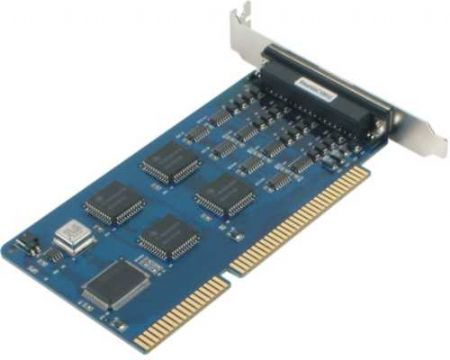

产品名称: ISA多串口卡 MOXA C104H
型  号: SUNIX 4096A
品  牌: 三泰
MOXA C104H
CI-104HISA 转 4*RS-232多串口卡
通过ISA总线扩展4个独立的RS-232串口,每口传输速率最高可达921.6Kbps,所有的设置都能通过软件来完成,无开关无跳线,也无需调整 I/O 地址和 IRQ 。支持主流操作系统。
◆产品特点
先进的 ASIC 设计,返修率低
数据传输速率快,可高达 921.6 Kbps
芯片硬件流量控制,数据不会丢失
可选择浪涌保护功能(25KV ESD)
支持众多常见的操作系统
◆性能指标
硬件
  连接头型式
DB37 转针式 DB9
  处理器 4个16C550C 或兼容的芯片
界面
  总线 16-bit ISA
  串口数 4
  串口 RS-232
  数据信号 TxD, RxD, RTS, CTS, DTR, DSR, DCD, GND
性能
  速率 50 bps 至 921.6 Kbps
  最多串口数 16(4 片卡)
设置
  校验位 None, even, odd, space, mark
  数据位 5, 6, 7, 8
  停止位 1, 1.5, 2
  IRQ 2 (9), 3, 4, 5, 7, 10 (默认值), 11, 12, 15
  I/O 地址 0x0000- 0xFFFF 默认值:0x180
支持操作系统
  C104H
  C104HS
Windows 2000/XP/2003, Windows NT, Windows 95/98/ME, Windows 3.x,
DOS, FreeBSD 4.x, Linux 2.2.x (Alpha), Linux Base, SCO UnixWare 2.1.x,
SCO UnixWare 7, SCO Open Server 5
电源与环境要求
  电源要求
100 mA max. (+5V),
40 mA max. (+12V),
60 mA max. (-12V)
  工作温度 0 - 55°C
  工作湿度 5 - 95% RH
  储存温度 -20 - 85°C
  体积 157 x 83 mm (W x D)
  浪涌保护 C104HS: 25 KV ESD per serial port
  认证 FCC, CE
◆订购信息
C104H
ISA 4*RS-232多串口卡
C104HS ISA 4*RS-232 多串口卡,浪涌保护
所有产品提供 电缆线 (DB37 转针式 DB25 x 4 )
包含 MOXA PComm Lite 的串口通信开发软件工具抱和各种驱动程序光盘
用户手册
