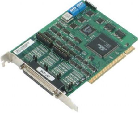

产品名称: PCI多串口卡 MOXA CP-114
型  号: MOXA CP-114
品  牌: MOXA
MOXA CP-114
CP-114PCI 转4*RS-232/422/485多串口卡
PCI总线4口RS-232 和RS-422/485工业通讯卡. 它支持2 个RS-232或RS-422/485串口界面, 和2个RS-422/485串口界面,可进行跳线选择, 在一对多点应用环境中,每个 RS-422/485 口最多能控制32个设备。提供数据流向自动控制 ADDC™ (Automatic Data Direction Control) 功能,无需额外的编码,即可轻松管理RS-485半双工通讯串口数据的传送和接收。另外,采用芯片硬件流量控制和内建终端电阻保证了数据的完整性,可选择光电隔离(2KV)和浪涌保护(25KV ESD)确保操作系统更安全可靠。特别适用于对稳定性要求较高的工业通讯环境应用。
◆产品特点
一片卡支持三种串口通讯界面(2个RS-232或RS-422/485串口,和2个RS-422/485串口,可跳线选择)
支持数据流向自动控制:ADDC™ 功能或通过 RTS控制
串口通讯速率达921.6 Kbps
采用芯片硬件流量控制
可选择光电隔离(2KV)和浪涌保护(25KV ESD)功能
内建终端电阻
支持众多常见的操作系统
◆性能指标
硬件
  连接头型式
DB37转针式 DB9
  I/O控制器
4个16C550C或兼容的UART , 每个具有 16 字节Tx/Rx FIFO
界面
  总线 32-bit PCI, Ver. 2.1
  串口数 4
  串口 2 个RS-422/485;
2 个RS-422/485 或 RS-232
性能
  速率 50 bps 至 921.6 Kbps
  最多串口数 16 ( 4 片卡)
设置
  校验位 None, even, odd, space, mark
  数据位 5, 6, 7, 8
  停止位 1, 1.5, 2
  I/O 地址/IRQ 由BIOS 自动分配
支持操作系统
   CP-114
   CP-114I
   CP-114S
   CP-114IS
Windows 2000/XP/2003, Windows NT, Windows 95/98/ME, Windows XP Embedded,
DOS, FreeBSD 4.x, Linux 2.0.x (Alpha), Linux 2.2.x (Alpha), Linux Base
电源与环境要求
  电源要求 CP-114:720 mA (+5V), 43 mA (+12V), 31 mA (-12V)
CP-114S:735 mA (+5V), 44 mA (+12V), 33 mA (-12V)
CP-114I:1160 mA (+5V), 35 mA (+12V), 48 mA (-12V)
CP-114IS:1170 mA(+5V), 36 mA (+12V), 49 mA (-12V)
  工作温度 0 - 55°C
  工作湿度 5 - 95% RH
  储存温度 -20 - 85°C
  体积 CP-114, CP-114S: 135 x 110 mm (W x D)
CP-114I, CP-114IS: 160 x 120 mm (W x D)
  突波保护 25 KV ESD (CP-114S, CP-114IS)(每个串口)
  光电隔离 2 KV (CP-132I, CP-132IS)
  认证 FCC, CE
◆订购信息
CP-114
4*RS-232/RS-422/485 多串口卡
CP-114S
4*RS-232/RS-422/485 多串口卡,浪涌保护
CP-114I
4*RS-232/RS-422/485 多串口卡,光电隔离
CP-114IS
4*RS-232/RS-422/485 多串口卡,光电隔离和浪涌保护
所有产品提供
·包含MOXA PComm 串口通讯软件开发工具包和各种驱动程序光盘
·用户手册
·电缆线 (DB 37转针式 DB9 x 4 )
