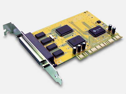

产品名称: PCI多串口卡 SUNIX 4056A
型  号: SUNIX 4056A
品  牌: 三泰
SUNIX 4056A
4056APCI 转4*RS-232多串口卡
通用PCI 4*RS-232串口通讯卡, 可扩展4个独立的DB9M或 DM25M串口,每个独立的接口传输速率可达921.6 Kbps。可用于工业与商业控制,如: POS 系统,自动化装配, ISDN终端等。具有安装方便,即插即用的特点,更有SUNIX独家软件,提供用户软件128K byte FIFO,可提升系统效能达23%。
◆产品特点
符合通用PCI规格
支持32/64位3.3/5V PCI插曹
支持最新AMD与INTEL 64位硬体操作平台
WHQL微软硬体质量标志认证
支持即插即用功能
128Kbyte FIFO缓冲区域,提升系统效能
串口传输速度最高可达921.6Kbps
SUN1889高集成芯片及先进IC设计
芯片内建硬体自动流量控制
◆性能指标
功能
产品类型 Sunix 串口通讯卡
操作模式 握手协议
传送模式 RS-232 全双工
可连接的设备 RS-232 1
可连接接收器 RS-232 1
硬件
芯片 SUN1889
控制器 SUNIX UART (16C650 compatible)
接口数 4
PCB 接口 DB37母头
总线 64 & 32 PCI 总线
3.3V & 5V 插槽
尺寸 (x) 120 x 80 mm
挡板 标准 121mm
通讯
IRQ & I/O地址 BIOS 分配
FIFO 32 byte 硬件 FIFO
Win2000/XP/2003 系统下支持128K byte 软件 FIFO
波特率 75 bps ~ 921.6 Kbps
数据位 4,5,6,7,8
停止位 1, 1.5, 2
奇偶校验位 even, odd, none, mark, space
流向控制 , Xon/Xoff, 硬件
通过认证
硬件 CE, FCC
软件 WHQL
支持操作系统
64位系统 Intel® Itanium® and AMD® Athlon 64® 64CPU
Microsoft Windows 9x, ME, NT, 2K, XP, 2003
Linux 2.0x / 2.2x / 2.4x
DOS DOS
操作环境
操作温度 0℃ ~ 57 ℃
操作湿度 5 ~ 95% RH
存储温度 -20℃~ 85℃
包装清单
产品 Sunix 4056A 串口通讯卡
线缆 DB37公头 到 4DB9公头 或 DB25公头
驱动光盘 Sunix 驱动光盘
用户手册 用户手册
◆订购信息
4056A
PCI 4*RS-232多串口卡
4056AL
PCI 4*RS-232多串口卡,小型尺寸2U
4056D
PCI 4*RS-232多串口卡,重定址功能
4056A3V PCI-X 4*RS-232串口卡
