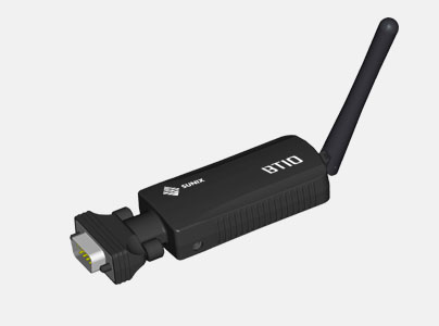

Sunix(三泰)的 BTD1000 是蓝牙转RS-422/485 串口适配器,稳定的点对点的无线传输及低功耗特性适合工业及商业控制应用. BTD1000符合蓝牙 Class 1 1.2标准规格,数据传输距离可达100M,且最高传输速率可达460.8Kbps. BTD1000方便用户把他们的RS-422/485 串口外围设备转换成蓝牙无线传输,显著提高通信质量,是高效方便的无线解决方案. BTD1000内建ARSCTM(数据控制自动识别)和RS-422/485自动识别切换电路功能,方便用户使用. BTD1000以其高技术和稳定/低耗的特性成为工业及商业自动化的完美解决方案.
符合蓝牙Class1 1.2 版本
即插即用,尺寸紧凑,方便使用
可搭配蓝牙适配器连接主机使用
串口传输速率可达460.8Kbps且传输距离达到100M
内建与外置天线增加信号传输稳定及传输距离
稳定的点对点传输及低功耗适合工业应用
