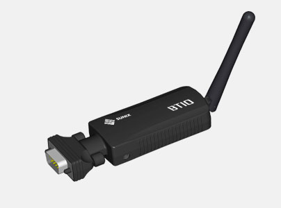

Sunix(三泰)的 BTS1009 是蓝牙转RS-232串口适配器,稳定的点对点的无线传输及低功耗特性适合工业及商业控制应用. BTS1009符合蓝牙 Class 1 1.2标准规格,数据传输距离可达100M,且最高传输速率可达460.8Kbps. BTS1009方便用户把他们的RS-232 串口外围设备转换成蓝牙无线传输,显著提高通信质量,是高效方便的无线解决方案. BTS1009以其高技术和稳定/低耗的特性成为电子设备,如条码扫描仪, POS 设备, PDA, 及其它串口设备无线应用的解决方案.
符合蓝牙Class1 1.2 版本
即插即用,尺寸紧凑,方便使用
可搭配蓝牙适配器连接主机使用
串口传输速率可达460.8Kbps且传输距离达到100M
内建与外置天线增加信号传输稳定及传输距离
稳定的点对点传输及低功耗适合工业应用
串口通讯
接口 RS- 232 DB9 公头
信号 RS-232: Rx, Tx, RTS, CTS, DTR, DSR, DCD , RI , GND
波特率 RS- 232 最高 460.8 Kbps (标准115.2 Kbps )
蓝牙通讯
芯片 CSR BlueCore 02 with 8MB Flash
标准 Class1 1.2版本
频带 2.4~2.4835GHz 公共ISM 频段
调制 GFSK, 1Mbps, 0.5BT Gaussian
扩频 FHSS (Frequency Hopping Spread Spectrum)
传输速度(最高) 723Kbps
传输距离 空旷地带约100M
灵敏 <-88dBm at < 0.1% BER
接口 RJ-45 10/100BASE-TX
天线 2dBi Chip embed and external Antenna
电源
输入电压 5V DC 外部供电
LED 指示
LED 指示灯号 电源,数据
支持操作系统
Microsoft Windows 9x, ME, NT, 2K, XP, 2003
操作环境
操作温度 0 摄氏度 ~60 摄氏度
操作湿度 5 ~ 95% RH
存储温度 -10 摄氏度 ~70摄氏度
机构特性
尺寸(WxDxH) 109x34x18mm
外壳 ABS
重量 14.2g
