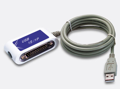

产品名称: USB转串口集线器 SUNIX UTM1925
型  号: SUNIX UTM1925
品  牌: 三泰
SUNIX UTM1925
UTM1925USB转串/并口多功能集线器
USB 转多功能集线器,可以让用户连接1个RS-232串口设备和1个并口设备。可以通过1个USB接口连接2个设备,这样可以让其他的USB接口自由地连接更多的设备。扩充的串口传输速率可达115 Kbps,并口可达到2.7MB/sec。此款产品是台式电脑与笔记本电脑应用的最佳选择。
◆产品特点
USB1.1规格,最高速度可达12Mbps
兼容USB2.0标准
支持远程唤醒以及电源管理功能
工业级的设计理念提供超高的稳定性
支持热插拔、即插即用
串口速度最高支持115.2Kbps
并口速度最高支持2.7Mbps
无IRQ, DMA, I/O资源要求
支持上行下行双重数据流
支持Windows&linux操作系统
◆性能指标
功能
产品类型 Sunix多功能集线器
串口 操作模式 握手协议
传送模式 RS-232 全双工
可连接的设备 RS-232 1 个
可连接接收器 RS-232 1 个
并口 操作模式 SPP
芯片 MOSCHIP MCS7715
硬件
总线 通用串行总线(USB)
电源 总线电源
尺寸(长x宽) 75 x 46 x 23 mm
线缆长度 标准 121 mm x 21/1.5/1.8/2.0(m)
串口 控制器 Sunix UART (兼容16C650)
接口数 1 口
PCB 接口 DB9公头
并口 控制器 兼容IEEE1284C标准
接口数 1 口
PCB 接口 DB25母头
通讯
串口 IRQ & I/O address BIOS 分配
FIFO 16 byte 硬件 FIFO
波特率 115Kb/秒
数据位 5,6,7,8
停止位 1,1.5,2
奇偶校验 even, odd, none, mark, space
流控制 None, Xon/Xoff, Hardware
RS-232 信号 TxD, RxD, RTS, CTS, DTR, DSR, DCD, RI, GND
并口 IRQ & I/O address BIOS 分配
波特率 2.7MB/sec
通过认证
硬件 CE, FCC
支持操作系统
Microsoft Windows 9x, NT, 2000,XP
操作环境
操作温度 0 ℃ ~ 57 ℃
操作湿度 5 ~ 95% RH
存储温度 -20 ℃ ~ 85 ℃
包装清单
硬件 Sunix UTM1925 多功能集线器
线缆 -
光盘 驱动光盘
用户手册 用户手册
◆订购信息
UTM1925
USB转1串口及1并口多功能集线器
