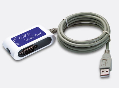

产品名称: USB转串口集线器 SUNIX UTS2009B
型  号: SUNIX UTS2009B
品  牌: 三泰
SUNIX UTS2009B
UTS2009BUSB转2*RS-232串口集线器
USB转2口RS-232串口集线器,为用户扩充2个串口。每个接口传输速率高达115 Kbps。用户可以通过设备上的USB接口连接集线器,通过集线器扩充串口连接2台串口设备。UTS2009P支持在线唤醒功能和电源管理功能并且支持上行下行数据流双缓冲区。
◆产品特点
通过USB可扩充2个RS-232串口
兼容USB2.0及1.1,全速可达12Mbps
WHQL微软硬体质量标志认证
支持热插拔和即插即用
无须设定I/O位置和IRQ
RS-232串口传输速度最高可达115.2Kbps
支持USB总线供电
芯片内建硬体自动流量控制
◆性能指标
功能
产品类型 Sunix USB转串口集线器
操作模式 握手协议
传送模式 RS-232 全双工
可连接的设备 RS-232 1 个
可连接接收器 RS-232 1 个
硬件
芯片 Moschip
控制器 SUNIX UART (兼容16C550)
接口数 2 口
接口 DB9公头
DC jacker
Bus Interface 通用串行总线(USB)
尺寸 (长x宽x高) 180 x 70 x 26 mm
电源 -
通讯
IRQ & I/O address BIOS 分配
FIFO 16 byte 硬件 FIFO
波特率 115.2Kb/秒
数据位 5,6,7,8
停止位 1, 1.5, 2
奇偶校验 even, odd, none, mark, space
流控制 None, Xon/Xoff, 硬件
RS-232 信号 TxD, RxD, RTS, CTS, DTR, DSR, DCD, RI, GND
通过认证
硬件 CE, FCC
软件 WHQL
支持操作系统
Microsoft Windows 9x, 2000, XP, 2003
操作环境
操作温度 0 ℃~ 57 ℃
操作湿度 5 ~ 95% RH
存储温度 -20 ℃ ~ 85 ℃
包装清单
Hardware Sunix UTS2009P串口集线器
线缆 DB62公头转7口DB9公头
USB MinA to B 线缆
光盘 驱动光盘
用户手册 用户手册
◆订购信息
UTS2009B
USB转2*RS-232串口集线器,Moschip芯片,串口号不可调
UTS2009P
USB转2*RS-232串口集线器,Prolific 2303HX芯片,串口号可调
