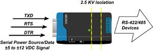

TCC-80I是世界上第一个串口供电且具有2.5KV隔离保护的高速转换器。TCC-80I通过RS-232设备供电来实现RS232到RS-422/485转换和隔离保护。它将RS-232的TXD和RXD信号转换为半双工的2线RS-485或全双工的4线RS-422/485信号。同时,TCC-80I内建15 KV EDS突波保护,提供过流保护功能。TCC-80I根据RS-232 端TXD状态,实现RS-485自动数据流向控制。因此,使用者无需在程序中控制RS-485数据流向。
RS-232串口供电和光电隔离
TCC-80I的RS-232接口为DB9孔式,可直接与主机串口相连,并通过TXD、RTS和DTR信号线取电,TCC-80I的2.5 KV的隔离保护是通过光耦元件将电信号转换成光信号,然后在另一端再将光信号转换成电信号。在这种情况下可以将两端的电路完全隔离。同时可以保护由于对地环路所造成的设备和传输界面元件的损坏,防止因数据丢失引起的损失。
LED 电源指示灯可显示所连接的串口电力是否足够
虽然使用万用表可以很容易地测量串口是不是提供足够的电源, 但更好的办法是使用 TCF-80I 内建的“LED 电源指示灯”。您只需要把 TCF-80I 连接到 RS-232 串口,并且把 SW4 拨到 Test 模式, 如果 LED 灯点亮,表明 TCF-80I 已经接收到足够的电力。如果 LED 灯没亮,则需要另配外部电源。
