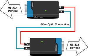

TCF-90是一个体积小巧的,可在无需外接电源情况下高速传输的RS-232光纤转换器,它使RS-232信号的传输距离从15M扩展到5KM(TCF-90-M,多模光纤) 或 40 km (TCF-90-S,单模光纤)。TCF-90从串口取电, 一对TCF-90用光纤连接两个RS-232串口设备,可在全双工模式下传送数据。且TCF-90可隔离不稳定的电压变化,接地环路,和EMI/RFI 杂波电信号,同时很好地解决了RF发热状况与电磁辐射造成的干扰,并且提高数据传输的可靠性。

将RS-232设备连接到TCF-90是很容易的。ST的光纤接口是为在大楼之间或大楼内传输数据而设计的。TCF-90特别适用于工业应用或需要保证数据传输的可靠性的应用中。

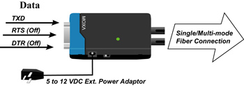

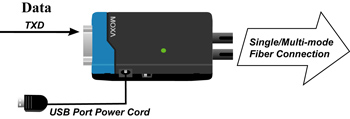

可选外部电源
在大多数环境中,TCF-90可在无外接电源情况下工作。但当RTS/DTR都不可用或置为OFF状态,或RS-232提供的接口无法为转换器提供足够电压时,我们建议使用一个外接的USB电源或DC外部电源。
