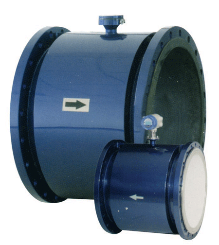

点击看-KLDL型电磁流量计-大图
产品名称: KLDL型电磁流量计
型  号:
品  牌: 昆仑海岸
电磁流量计是利用法拉第电磁感定律制成的一种测量导电液体体积流量的仪表。此种流量计不产生任何一种压力损失,并且可以选择不同的衬里来测量多种腐蚀性液体。仪表精确度也较高。
1、量程比宽,可达1:120(0.1 m/s~12 m/s)。
2、先进的电容式空、满管检测技术,杜绝误报警的出现。
3、具有传感器零点修正及自动校零功能。
4、具有转换器自校、自检功能。
5、具有正/反双向流量测量功能。
6、红外线手操器遥控功能。
可应用于自来水、化工、煤炭、环保、轻纺、冶金、造纸等好女工业中的导电液体的流量计量。
●仪表口径
DN10mm~DN2000mm
●公称压力
1.0MPa;1.6MPa; 4.0MPa(>4.0MPa协商供货)
●介质温度
-20℃~120℃
●工作温度
1.模拟型 -10℃~+50℃(防爆)
                 -20℃~+60℃(普通)
2.智能型 -10℃~+60℃
●工作电源
220VAC、24VDC、锂电池供电(连续工作时间≥2年)
●输出信号
瞬时频率输出、容积脉冲输出、4~20mA电流输出(三线制)、4~20mA电流输出(二线制)
●显示方式
汉字液晶显示
●通讯方式
RS-485通讯、RS-232通讯、 HART协议通讯
●防爆标志
ExdⅡCT6
防爆合格证号:CE041277
●防护等级
IP65;IP67;IP68
