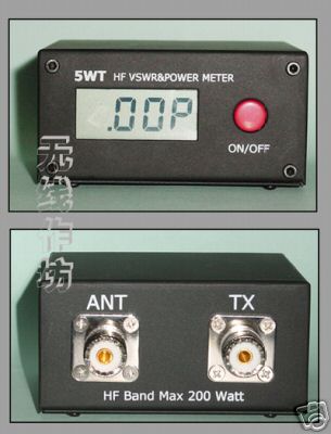

产品名称: HF段数字驻波表
型  号:
    本仪器驻波和功率的测量,采用成熟的三磁环耦合器取得正反向信号电压,经检波器、滤波器,进入A/D转换,得到正比于信号电压的数字量,再经过适当的算法和补偿,得到对应的正反向功率,及此时的电压驻波比,以上过程每10mS采样一次,并经过数字平滑滤波后每200mS刷新一次显示,由于采用普通数字万用表的3 1/2 位的LCD,因此在软件上增加了液晶段信号所需的异或逻辑驱动,驻波、正向AVG功率、正向PEP功率按每2S间隔轮换显示,也可以通过按键锁定某一显示状态,或立即转换显示。
    本仪器设计的特点是,尽量降低硬件的复杂程度和成本,能用软件做的就用软件,因此硬件电路上很简单,一个按键就实现了:电源的开、关,显示状态的切换、保持,LCD背光的开启、关闭,操作起来很简单,没有来回拨动开关,调节旋钮的过程,只要按下设备的发射键,直接就可从LCD上读到驻波和功率值。
    由于采用了高性能微控制器,同时具备ICP/ISP功能,因此软件的更新升级都极为方便,以后可以不断改进其性能,不断对测量精度进行数字补偿,改变和增加功能。
