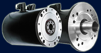

点击看-GEORGIIKOBOLD伺服电机-大图
产品名称: GEORGIIKOBOLD伺服电机
