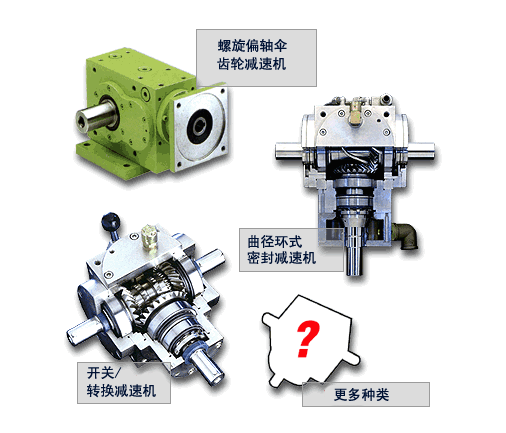

Dyna 减速器
  新型Dyna减速器的设计已经得到了大范围的应用。
 Dyna减速器针对高动态响应伺服驱动应用的特殊设计,为用户提供独特的优势
高输入转速从中等扭矩达到高扭矩;
通过法兰和联轴器直接进行电机装配;
所有减速比的外型尺寸相同;
精确传动;
易于操作;
多变的安装位置;
高抗扭刚性;
纤细的设计使得可以在最优化的空间内安装;
支架系统的完善调整保证了系统的理想整合;
6大系列,最大扭矩1440 Nm;
最大输入转速8000rpm;
单级直角减速机减速比:从3:1到15:1;
低回程间隙<=2 arcmin;
高效率。
Power 减速器
  新型Power减速器的设计已经得到了多种应用,覆盖了多个应用领域。秉承Power减速器一贯的设计,新系列的出现实现了特殊扭矩或转速需求范围的应用。优势如下:
紧凑和高刚性的设计保证了小尺寸和低重量下的高性能;
终身润滑,依据其尺寸,在正常条件下工作,减速机免维护;
98%的高工业效率,节省能量耗损;
机架/法兰为球墨铸铁材料,保证最大刚性;
采用轴和锥形齿轮之间的锁定摩擦实现无磨损扭矩传动;
高质量锥形滚柱轴承承担轴向和径向的负载,并且保证较长的运行寿命;
格里森螺旋伞齿轮的最优参数实现了高额定扭矩;
装配时轮齿接触的最优化模式实现了均匀的负载分布。
Value 减速器
  设计Value减速机时考虑了其大范围的应用以及在自动化工业领域的应用,因此Value减速机成为了一款高质量低成本的最优产品。
单级直角减速机减速比:1:1和2:1;
从10Nm到80Nm,4款规格可用;
最大输入转速:3000rpm;
Value减速机的真正的优势在以下应用需要情况下得到显现:
中度输入转速时的中度扭矩;
低重量和小尺寸齿轮箱;
坚固耐用、可靠以及免维护;
通用的T型槽配合以及基本的装配部件;
