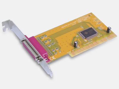

产品名称: 并口卡
型  号: SUNIX 4008A
品  牌: 三泰
SUNIX 4008A
4008A
PCI 转1并口多功能通讯卡,可为用户设备提供1个并行端口,传输速度最高达到2.7MB/sec。支持32byte或64bit PCI总线,兼容 3.3V或5.5V插槽,支持64为操作系统,支持Re-Map 重定址功能,即插即用,且通过微软认证。
◆产品特点
符合通用PCI规格
支持32/64位3.3V/5V PCI插槽
支持最新AMD与Intel 64位硬体操作平台
WHQL微软硬体质量标志认证
PCI界面支持即插即用
支持ECP/EPP/BPP/SPP
并口传输速率最高可达2.7Mbps
SUN1888高集成芯片及先进IC设计
支持重定址278,378 ISA位置
◆性能指标
功能
产品类型 Sunix并口通讯卡
操作模式 ECP/EPP/SPP/ BPP 模式
硬件
芯片 SUN1888
控制器 兼容IEEE1284标准
接口数 1
PCB 接口 DB25母头
总线 64位 & 32位 PCI 总线
3.3V & 5V 插槽
尺寸 (长x宽) 120 x 64 mm
挡板 标准 121 mm
通讯
IRQ & I/O address BIOS 分配
Re-Map ISA 地址378,278
FIFO 32 byte 硬件 FIFO
波特率 2.7 MB/秒
通过认证
硬件 CE, FCC
软件 WHQL
支持操作系统
64位系统 Intel® Itanium® 和 AMD® Athlon 64® 64 位 CPU 系统
Microsoft Windows 9x, ME, NT, 2K, XP, 2003
Linux 2.0x / 2.2x / 2.4x
DOS DOS
操作环境
操作温度 0℃ ~ 57℃
操作湿度 5 ~ 95% RH
储存温度 -20℃ ~ 85℃
包装清单
硬件 Sunix4008A 并口通讯卡
线缆 -
光盘 驱动光盘
用户手册 用户手册
◆订货信息
4008A PCI 1并口卡
4008AL PCI 1并口卡,小型尺寸
4008A3V PCI-X 1并口卡
4408A PCI-E 1并口卡
