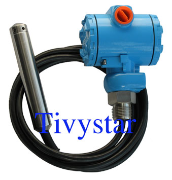

产品名称: 投入式静压液位变送器
型  号: BP800
价  格:
品  牌: TV
投入式静压液位变送器BP800采用进口高稳定性硅压阻传感器,配合高性能专用集成电路,经严格的工艺过程装配而成。投入式静压液位变送器BP800具有精度高、抗过载力强、稳定性好等特点。投入式静压液位变送器BP800还具有标准的保护功能,以防止浪涌电压、射频干扰、过电压和反极性保护,以确保高可靠性。投入式静压液位变送器BP800而可以广泛地用于非密封场合(敞口容器)的液位测量,如大坝、水电站、高层水箱、冷却塔、污水处理池、泵站、水厂、水文地质、石油化工、河流监测等领域。
特点
* 两线制           * 长期稳定性好
* 安装简便         投入式结构、体积小
* 抗腐蚀、耐潮湿   * 可选LED数字指示表
技术性能
测量范围:01m100m
精 确 度:0.2% 0.5%
适用介质:与316L1Cr18Ni9Ti、丁晴橡胶、氟橡胶、聚氨酯相兼容的液体
补偿温度:-2080
工作温度:-4085
温度系数:在温度补偿范围内零点和量程均为0.15/10
稳 定 性:±0.2FS/
过压极限:用户量程压力值的3
电源电压:1236V DC,带LED显示表时为
1536V DC,通常24V DC
输出信号:420mA DC
最大负载:50×(电源电压-U)Ω,带LED显示表
U15,通常U12
启动时间:2秒,不需预热
位置影响:任何方向偏离90°,零点变化≤0.1
振动影响:对于l0g峰值,202000Hz条件下影响小于0.1FS
湿度影响:095%相对湿度无影响
防护等级:探头IP68、表头IP65
现场指示:31/2 LED数字显示表
电气接口:M20×1.5阴螺纹
过程连接:M27×2阳螺纹
    量:1.5kg(电缆除外)
