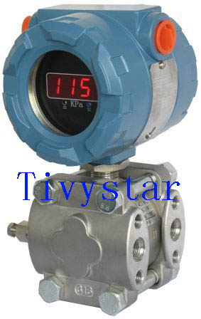

产品名称: 1151电容式压力/差压变送器
型  号: 1151
价  格:
品  牌: TV
* 两线制、高精度
* 长期稳定性好、安装简便
* 抗腐蚀、耐潮湿
* 过载能力极高
* 迁移大,零点、满度可外部连续调节
* 整体防爆设计,全天候使用
* 可选LED数字现场指示表
技术性能
测量范围:0-0.25kPa~42MPa,详见选型表
精 确 度:±0.2% ;±0.5%
适用介质:液体、气体、蒸汽
过载压力:4、7、14、31MPa,详见选型表
电源电压:12~45V DC,带LED显示表时为
15~45V DC,通常24V DC
输出信号:4~20mA DC
最大负载:50×(电源电压-U)Ω,带LED显示表
时U为15,通常U为12
现场指示:31/2 LED数字显示表
工作温度:-40~85℃
