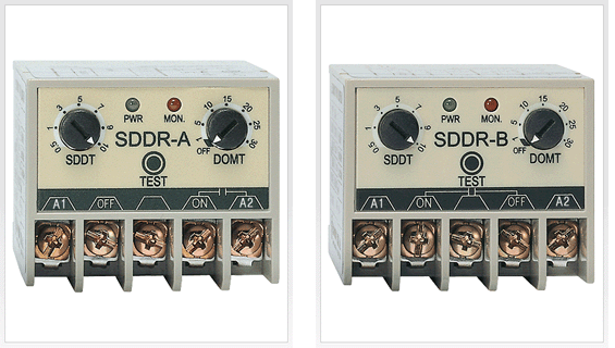

韩国三和SDDR自启动继电器
onclick="MM_openBrWindow(''popupp/sddr.htm'','''',''width=600,height=519'')" href="http://www.seocr.cn/pro/pro05_04.shtml#">sddronclick="MM_openBrWindow(''popupp/sddr.htm'','''',''width=600,height=519'')" href="http://www.seocr.cn/pro/pro05_04.shtml#">

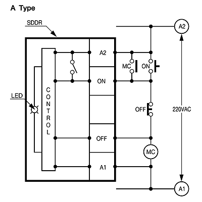

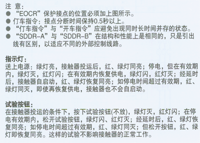

SDDR继电器用于接触器控制的电动机拖动,当发生电源瞬时断电而又恢复供电时,它能使系统自动再投入运行

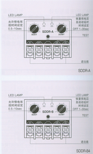

对发生电源瞬时断电而又恢复供电的,其允许中断时间是可以设定的,但不得大于10秒,通过电位器SDDT鉴定
恢复供电后,电动机的再启动可以有0-30秒的延迟,通过电位器DOMT鉴定,实现电动机分批启动的目的

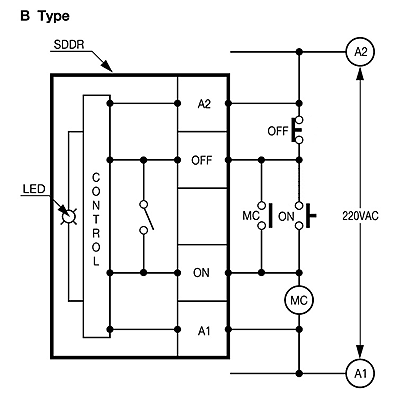

适用于两种不同的控制线路,SDDR有A型和B型两种不同的规格

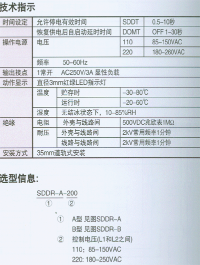

韩国三和SDDR 技术条件
