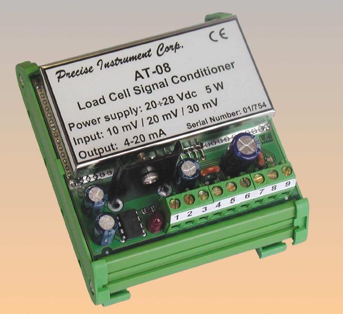

点击看-意大利产称重传感器信号调理器AT-08-大图
产品名称: 意大利产称重传感器信号调理器AT-08
型  号: AT-08
价  格:
技术参数
电源
24 V dc ± 15%
激励电压
10Vdc – 120mA (最大 4×350欧姆称重传感器) – 短路保护
功耗
4 W
可用输出
0-10 Vdc双极性, 0-20mA 或 4-20 mA
满刻度输入范围
可选 10 mV, 20 mV 或 30 mV
线性度
± 0.02% 满刻度
安装
DIN轨道安装
尺寸 (L x H x W)
76mm x 90mm x 65mm
连接
端子连接,节距5.08mm
传感器
最大4个压力传感器
工作温度
- 10~ + 50°C
储存温度
- 20~+ 70°C
热稳定性
0,005%  FS / C°
置零调节
18圈微调电阻 (-8% +3%满刻度)
满刻度调节
18圈微调电阻(± 5% 满刻度)
模拟滤波
通过一圈微调电阻调节
响应时间: 5ms~ 250ms (4-20mA一般为 5ms)
响应时间
在10~ 90%范围内; 根据滤波的设置一般为5~ 250 ms
CE 认证
EN50082-2 和 EN55011
可选
电源115/230 Vac  50/60 Hz  DIN-轨道安装
电源12 Vdc ±15% (可输出 0-5Vdc 双极)
模拟滤波响应时间0,5ms ~ 25ms
