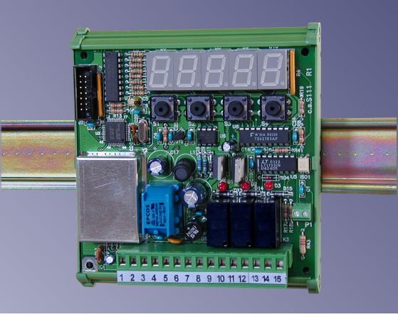

点击看-意大利产称重系统过载保护器LC100-大图
产品名称: 意大利产称重系统过载保护器LC100
型  号: LC100
价  格:
产品介绍: 技术参数表
电源
24 Vac / Vdc ± 15%
功耗
10 VA
绝缘等级
Class III
工作温度
-10°C~ +50°C (湿度最高 85% 无冷凝)
储存温度
-20°C~+70 °C
重量显示
5字符 红色LED显示, 7 段 (14 mm 字高)
LED
3 LED’s 继电器输出状态
键盘
4 键, 触摸反馈式
外型尺寸
114 x 124 x 53 mm
安装
适合于轨道安装
护罩
聚酰胺 6,6 UL 94V-0耐燃
面板绝缘等级
IP00
连接
拉出端子接线(节距5,08 mm)
传感器激励电压
5 Vdc / 60mA  (最大4x350欧姆传感器) 短路保护
输入敏感度
最低1 µV
线性度
满刻度0,02%
温漂
满刻度0,005% / °C
内部分辨率
50000 计数单位
显示分辨率
用一个2 mV/V的量程范围,达10000计数单位
mV/V 信号输入范围
-0,2 mV/V ~ +2,2 mV/V
称重读数频率
25 Hz
数字滤波
0,1 Hz~ 5 HZ 可选
小数位数
0~ 3
标定方法
通过前面板键
逻辑输出 (报警)
2 继电器输出 (24 Vdc/Vac 1 N.O. 干接触)
1 继电器输出 (24 Vdc/vac 1 N.O./N.C. 干接触)      接触率 0,5 A
系列输出
RS485
逻辑输入
1 光隔离, 干接触
最大电缆长度
1000 m
程序代码储存
16 K字节
标准协议
ASCII
数据储存
1 K字节
波特率
9.600 bit/秒
认证
EN50081-1, EN-50082-2
