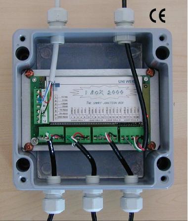

产品名称: 意大利进口称重接线盒I-BOX2000
型  号: I-BOX2000
价  格:
技术参数
工作温度:                    -10 ~ +50°C (14°F to 122°F)
接线台电源:                  -12 ~ 24 Vdc (5 Vdc 根据需要可选)
激励电压:                    5 Vdc
传感器信号输入范围:          –5.0 mV/V ~ + 5.0 mV/V
输入敏感度:                  0,003µV/计数单位
A/D 转换器:                  24 bit (> 16000000 计数单位 在信号输入范围内)
- 分辨率 at 2 mV/V:          每路信号传感器通路> 3000000计数单位
- 每路传感器刷新/秒:          0.1 ~72 根据通路活跃情况和数字滤波值情况
- 线性度:                    大于 ±0,01% 满刻度
- 温漂:                      大于 ±0,0003% 满刻度/°C
2个系列接口:                 COM1: RS232C 全半工(高达15 m.)
                             COM2: RS485 全半工 (高达1000 m.)
尺寸:       - 仅线路板:    - 128 x 72 x 20 mm   (L x W x H)
           - ABS塑料盒:     - 200 x 150 x 75 mm  (L x W x H)
                - 铁盒:     - 160 x 160 x 90 mm  (L x W x H)
- 外铁盒:     - 230 x 350 x 200 mm (L x W x H)
CE 认证:                    - EN 61000-6-3, EN 61000-6-2
选型参考
Model I-BOX 2000/4:
4 路 型号
Model I-BOX 2000/8:
8 路 型号
I-BOX与UWT 600的配置:请咨询制造工厂选用何种软件何数据传输
