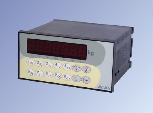

点击看-意大利进口配料控制器MC302-大图
产品名称: 意大利进口配料控制器MC302
型  号: MC302
价  格:
产品介绍: 技术参数
电源
230 Vac ± 10%  (可选 115 Vac)  - 50/60 Hz 可选 12 Vdc 通过外部充电电池或外部供给电源
工作温度
-10°C~+ 50°C (最大湿度 85% 无冷凝)
传感器激励电压
传感器接线
mV/V
输入信号范围
重量阅读刷新频率
5 Vdc / 120mA (最大8 x350欧姆压力传感器)
6线 (with sense)
–3,9 ~ +3,9 mV/V
0,2 ~ 50 Hz (可选). 高速称重系统最多为 200 Hz(使用特殊软件)
A/D 转换率
24 bit
小数位数
0 ~4
重量显示
7 字符 红色LED显示, 7 段(14 mm 高)
外形尺寸
144 x 72 x 120 mm (L x H x P)
面板界面
139 x 67 mm (L x H)
前面板防护等级
IP 54
连接
拉出式端子接线 (节距5.08 mm)
系列输出口在第 9孔 Sub-D 连接器上
键盘
14 键, 蜂鸣
“On-board” 逻辑输出
5~12配料批处理程序可
增加逻辑输出
I/O补充逻辑输出,
检测最大最小值
Nr. 6继电器 (干接触) 每个最大 115Vac/30Vdc, 0.5 A
Nr. 8 继电器在外部模块上
(需24 Vdc电源)
Nr. 8 继电器在外部模块上
(需要24 Vdc电源)
逻辑输入
Nr. 8 光隔离, 12 Vdc/24Vdc PNP. 当选择逻辑输出时,输入序号为6
系列端口(COM1COM2)
波特率 (COM1COM2不同
标准协议
COM1: Rs232c 半双工 COM2: Rs422/Rs485 半双工
1200, 2400, 4800, 9600, 19200, 38400, 57600, 115200
ASCII, Modbus RTU
Fieldbus 连接 (可选)
Profibus-DP, 通过一个安装在DIN轨道盒上的外部模块 Fieldbus 连接使用COM2 端口, 因此 RS232 在COM1 一直可用。
模拟输出16 bit (可选)
阻抗
线性度
温漂
电压: 0 - 5 / 0 - 10V   电流: 0 - 20mA / 4 - 20mA
电压:最大.  10K欧姆    电流: 最大300欧姆
0,03% 满刻度输出
0,001% 满刻度输出 /°C
Alibi 存储
自动产生一个代码连接到重量打印机上 容量为 160000条记录 (6次)
时钟
日,月,年,小时,分钟
