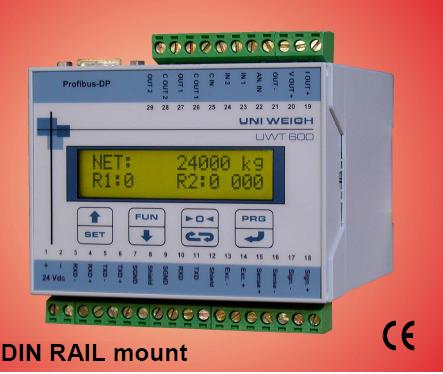

产品名称: 意大利产重量变送器UWT600
型  号: UWT600
价  格:
技术参数
电 源 24 Vdc ± 15%; 12 W
工作温度 -10°C ~ +50°C
储存温度 -20°C ~ +70°C
种类 LCD, 数字式, 黑光, 16 (32)字节2 排 5 mm字高
键盘 (4) 键, 触摸反馈式
传感器激励电压 5 V, 短路保护
负载电流 120mA, 可用 8个350电阻传感器 (平行连接)
A/D 转换器 24 bit (超过16000000 计数单位)
A/D 转换率 50 次/秒 (根据要求可更高)
显示分辨率 600000 计数单位 /FS
信号输入范围 -1,5mV/V~ 3,5mV/V
输入敏感度 0,02µV/计数单位
线性度 大于 0,01% 满刻度
置零温度影响 可达 40°C < .0002% / °C; 超过 40°C可达50°C < .0015% of rdg /°C
跨度温度影响 可达40°C < .0003% rdg /°C; 超过 40°C 可达 50° C < .0015% rdg /°C
滤波 0,1Hz~ 25Hz可选
小数点 0,0 - 0,00 - 0,000
标定方法 使用测试证明,桌 (mV/容量), 采样重量
配置 通过“CalEasy” 程序或前面板键
系列输出
系列输出 COM1 RS232C 半双工 (电缆长 15m)
COM2 RS422/485 半双工 (电缆长 1000m)
标准协议 ASCII, Modbus RTU
波特率 1200, 2400, 4800, 9600, 19200, 38400, 57600, 115200 可选
其他可选
模拟输出
逻辑输入 2 光隔离, 24 Vdc PNP
逻辑输出 2 机械继电器 (干接触 n.o.) - 115Vac / 30Vdc, 0,5A
可选协议 Profibus-DP, DeviceNet 或 Ethernet (使用 RS485 COM2 端口)
外壳尺寸
DIN 轨道安装 100 x 75 x 110 mm (W x H x D)
不锈钢外壳 250 x 115 x 185 mm (W x H x D)
CE 认证 EN61000-6-2, EN61000-6-3 for EMC, EN61010-1电气安全认证
