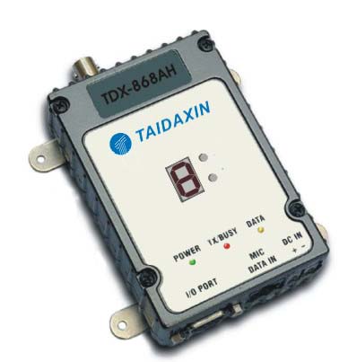

产品名称: 数传电台
型  号: TDX868AL/AH
品  牌: 泰达鑫
产品介绍: 特点用途:
         传输速率:TDX-868AL为1200/2400/4800bps
                     TDX-868AH为9600/19200bps
          语音或数据兼容的透明信号传输
          超短波频段(150/230/350/450MHz)
          可设置256个频点,每个频点间隔25KHZ(标准)
          接收、发射一体,数字模拟信号皆可发送、切换迅速
          空中收发频率既可同频,也可异频
          双锁相环、双VCO结构、高稳定度
          内部采用进口功放模块,发射功率可调(1~10W)
          接口采用标准TTL、RS-232(或RS-485)电平,可以直连单片机或个人电脑
          可手动设置频率(内置频)或电脑写频
          SMT工艺、不锈钢外壳、体积小巧、安装方便、可外接散热片
          自带TNC天线接口,可直连天线发射
          指标符合国家标准
     技术指标所采用的测试方法依照《移动通信“90”系列标准》
           A、     综合指标
               工作频段:                     150/230/350/450 MHz
               频率稳定度:                   ±2.5ppm
               信道间隔:                     25KHz
               天线阻抗:                     50Ω
               环境温度:                     -30℃~+60℃
               频率设置:                     拨码开关或者电脑写频
               数据传输速率:                 TDX-868AL 1200/2400/4800bps
                                              TDX-868AH 9600/19600bps
            B、      接收指标
               可用灵敏度:                   ≤-120dBm(12dB SINAD)
               剩余电平输出:                  ≤-45dB
               调制接收带宽:                  ≥5KHz
               邻道选择性:                    ≥65dB
               互调抗扰性:                   ≥60dB
               杂散响应抗扰性:               ≥65dB
               解调输出:                     ≥0.2V音频电压
          C、      发射指标
               调制方式:                     MSK
               发射功率:                     1W~10W (可根据用户要求定做)
               调制失真:                     ≤3%
               调制灵敏度:                   100mV(3KHz频偏)
               邻道功率比:                   ≥65dB
               杂散射频分量:                 ≤-65dB
         D、      电源
               直流电压:                     12V
               静候电流:                     ≤50 mA
               发射时工作电流:               ≤1.6 A(发射功率为5W)
          E、     外观尺寸
               107×70×36.5mm
