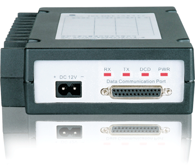

点击看-高速数传电台-大图
产品名称: 高速数传电台
型  号: TDX868E
品  牌: 泰达鑫
产品特点:
l采用高速数字信号处理DSP 技术用软件的方式实现了调制解调算法,保证了先进性和可靠性
l采用先进的通信算法如波形处理、带宽压缩等技术,实现了高速数字信号的传输
l采用快速自适应均衡技术以消除在传输中由于多径、(中继)群延时引起的波形失真、混迭以获得最佳的接收性能
l超强的前向纠错GF(256)Reed-Solomon 码和交织算法的结合,在恶劣的通信环境中保证了通信的可靠性
l具有CRC-ARQ 功能,采用16bit CRC 循环校验码,当数据校验有误码时,可自动请求重发
l设计有Watchdog 以防止在工业环境中的干扰造成意外死机。
l信道速率具有自适应功能,能根据信道质量情况在19200/14400/9600bps 之间自动调整
l双锁相环、双VCO结构、高稳定度
l接口采用标准TTL、RS-232(或RS-485)电平,可以直连单片机或个人电脑
l可用电脑设置传输频点,更改信道、确定工作模式
l采用分包发送的方式,可以构成一个无线分组数据通信网,最大支持254个用户入网
l支持AT 指令,用户可用软件对电台的运行参数和状态进行设置
l产品全部采用表面贴装技术,保证了产品的质量的稳定可靠
l具有灵活的组网协议:支持全透明、轮询、CSMA(载波侦听多址)等多种组网方式
技术指标所采用的测试方法依照《GB/T 16611-1996 数传电台通用规范》
A、   综合指标
工作频段:         150/230/450 MHz
频率容差:         ±2.5ppm
信道间隔:         25KHz
天线阻抗:         50Ω
环境温度:         -30℃~+55℃
调制方式:         MSK/GMSK
数据传输速率:     9600/14400/19200bps
B、    接收指标
可用灵敏度:         ≤0.25uV
信噪比:              ≤-45dB
邻道选择性:          ≤65dB
互调抗扰性:         ≥60dB
杂散响应抗扰性:    ≥65dB
C、   发射指标
发射功率:           5-25W
调制失真:           ≤5%
剩余调频:           ≤-40dB
数传频偏:           ≤5KHz
邻道功率比:         ≤-65dB
杂散射频分量:       ≤5uW
D、    电源
直流电压:           12V
静候电流:           ≤  160mA
    发射电流:           ≤  6 A (发射功率为25W)
E、   外形参数:
127×180×50mm
