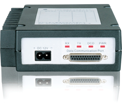

点击看-低速数传电台-大图
产品名称: 低速数传电台
型  号: TDX868E
品  牌: 泰达鑫
技术特点:
        可传输语音或数据信号,作为无线车载对讲电台使用
        内部采用进口功放模块,发射功率5-25W可调
        数据传输速率:1200/2400/4800bps
        频段范围:150/230/450MHz,可存储多达256个频道
        接收、发射一体,半双工,切换迅速
        全频段扫描,自动锁定
        双锁相环、双VCO结构、高稳定度
        接口采用标准TTL、RS232(或485)电平,可以直连单片机或个人电脑
        可用电脑设置传输频点,更改信道、确定工作模式。
 本技术指标所采用的测试方法依照《GB/T 16611-1996 数传电台通用规范》
    A、     综合指标
              工作频段:                 150MHz、230 MHz、450 MHz
              频率容差:                 ±2.5ppm
              信道间隔:                 25KHz
              天线阻抗:                 50Ω
              环境温度:                 -30℃~+55℃
              调制方式:                 MSK/GMSK
              数据传输速率:             1200/2400/4800bps
    B、     接收指标
              可用灵敏度:               ≤0.25uV
              信噪比:                    ≤-45dB
              邻道选择性:                ≥65dB
              互调抗扰性:               ≥60dB
              杂散响应抗扰性:           ≥65dB
     C、    发射指标
             发射功率:                   5-25W
             调制失真:                   ≤5%
             剩余调频:                   ≤-40dB
             数传频偏:                   ≤5KHz
             邻道功率比:                 ≤-65dB
             杂散射频分量:               ≤5uW
      D、     电源
            直流电压:                    13.8V
            静候电流:                    ≤  160mA
            发射电流:                    ≤  6 A (发射功率为25W)
      E、    外形参数:
            宽度:  127mm
            长度:  180mm
            高度:  50mm
