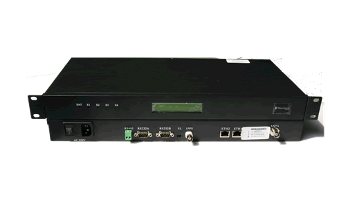

产品名称: 双网口NTP网络时间服务器
型  号: DNTS-72
品  牌: 中新创科
    北京中新创科技有限公司研制开发的网络时间服务器DNTS-7是一种高科技智能的、可独立工作的基于NTP/SNTP协议的时间服务器,DNTS-7从GPS地球同步卫星上获取标准时钟信号信息,将这些信息在网络中传输,网络中需要时间信号的设备如计算机,控制器等设备就可以与标准时钟信号同步。标准的时钟信息通过TCP/IP网络传输,DNTS-7支持多种流行的时间发布协议,如NTP,time/UDP,还可支持可设置的UDP端口的中新创科定义的时间广播数据包。NTP和time/UDP的端口号分别固定于RFC-123和RFC-37指定的123和37。DNTS-7同时支持SNTP协议的广播工作模式。
    DNTS-7有三种型号可供选择,DNTS-71为有1个10/100M自适应的以太网口,DNTS-72为有2个10/100M自适应的以太网口,DNTS-74为有4个10/100M自适应的以太网口,网口间物理相互隔离,完全保证数据安全性,可全设置同一个网段或者不同网段,具有冗余性,某个网口的故障将不会影响其他网口正常工作。每个以太口必须设置独立IP地址。
