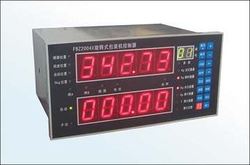

产品名称: 水泥旋转包装机控制器
型  号: FBZ2004
品  牌: 方圆测控
FBZ2004X旋转式包装机控制器是为旋转式包装机组特别设计的全自动智能产品,集逻辑控制与计量控制功能为一体,优化了控制,提高了转换精度及显示精度,增加了逻辑动作指示,改进了人机界面,实现了自动控制包装。微机性能更稳定,计量精度更高,操作和维护更方便,它具有以下特点:[
功能特点
高精度:重量分辨力达10克。5位数码管显示,提高了显示精度。
高效率:工作状态LED指示,直观观察各路输入、输出的状态;故障报警控制,
  快速自动处理;通过键盘可以快捷设定功能参数;通过手动键可以在静态下     检测包机的各执行机构的性能。
更先进:有稳定、完整的逻辑控制功能及精确的计量功能;双闸门及电机提前      控制,实现了粗流、细流装料,提高了袋重稳定性;零点动态自动跟踪。
更随意:随意设定多项控制功能;按键设定袋重及功能参数;按键清零、按键      校秤。
系统功能:
 自动计量:
袋重达到设定值时,微机自动关闭闸门、停止装料,精确控制袋重。灌装过程中,满秤掉袋以后,若空秤零点受其它影响产生偏差,微机自动清零。灌装过程中,若本次掉袋时袋重与设定值有偏差,微机通过计算,在下一圈对袋进行自动修正。
逻辑控制:
正常控制:电机自动顺次启动;袋重达到设定值-5Kg时,自动关闭闸门A,进行细流装料;袋重达到电机关闭提前量时,自动关闭电机,靠物料的惯性实现细流装料。袋重达到设定值后,自动关闭闸门B,完全停止装料;在接包机处,自动定点掉袋;自动测皮、去皮;准备下次工作。
故障控制:皮重过低时禁止启动;漏插袋时关闭闸门、电机、;意外掉袋时关闭闸门、电机;接包处袋重未达到设定值,不掉袋,进行二次灌装。
其它功能:
故障报警(外接扬声器)、累计产量(吨、公斤)、累计袋数(0-99999)、手动调试功能等。
技术参数
 环境温度:-10℃—+50℃;
 相对湿度:<80%;
 电源电压:220V±10%,另加保护地;
 五路5V输出端口,控制固态继电器;
 转换原理:双积分/D
 转换速度:50次/秒
 非线性度:<0.01%F.S
