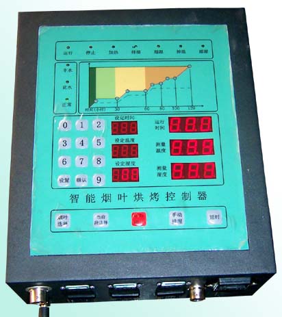

产品名称: 智能烟叶烘烤控制器
型  号:
品  牌: 方圆测控
产品介绍: 一、 简介
        智能烤烟控制仪用来对烤房的温、湿度按照预设烘烤曲线参数进行自动控制,    以提高烟叶烘烤质量,节约能源。
二、 技术指标
    1、检测温度点:上棚温度、下棚干球温度、下棚湿球温度;
    2、测温范围:0.0~99.9℃;
    3、测温精度:±0.1℃;
    4、排湿百叶窗开度:0~90°;
    5、电源:~220V,误差:-15%~10%;
    6、烘烤曲线:16段,每段包括上棚目标温度、升温时间、稳温时间、下                 棚干球目标温度、下棚湿球目标温度等。
三、 仪表特点
    1、数字显示,操作简单;
    2、超限声音报警,范围预设;
    3、断电声音报警;
    4、鼓风机、循环风机、排湿百叶窗(或排湿风机)既可自动,又可手动控制,实    用方便;
  5、控制参数可随时修改,适应不同煤质和烤房;
  6、防雨设计,适应农村特殊环境。
四、 控制参数
  1、以下棚干球温度(以下称“下棚温度”)测量值为参考,通过控制鼓风机转速  进行温度控制。
  2、以下棚湿球温度(以下称“下棚湿度”)测量值为参考,通过控制排湿百叶窗  开度(或排湿风机开关)进行湿度控制。
  3、以上棚温度与下棚干球温度差为参考,通过控制循环风机开关进行上下棚温度  差控制。
五、 工作模式
  智能烤烟控制仪分手动、自动两种工作模式。控制仪上电后,默认为手动模式。
  1、手动模式:鼓风机、循环风机、排湿百叶窗(或排湿风机)可分别设为手动关  、手动开、自动三种工作模式。手动模式下,鼓风机开关、循环风机开关、排湿百  叶窗(或排湿风机)开关由手动控制。
  2、自动模式:自动模式下,鼓风机转速、排湿百叶窗开度(或排湿风机开关)、  循环风机开关由控制仪按照预设烘烤曲线参数进行自动控制。
