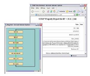

点击看-IntraVue-大图

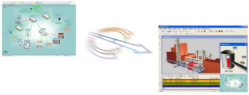

    通过在 PcVue SCADA软件内的集成,本解决方案允许用户在单个应用程序内集中过程和网络监视。
用户界面

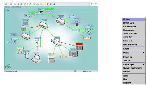

    IntraVue的用户界面是本解决方案的主要特征。软件特别容易安装和使用。在单张可延展的图内可以显示数百台IP设备;仅需单击就可访问任何功能。
    IntraVue提供你网络应用的完整概览图。所有设备(包括集线器)和网络拓扑结构以图形界面表示并实时更新。
    颜色编码的故障排查视图显示所有设备及它们之间的连接,使您可以凭直觉准确地查出任何问题。例如,容易突出显示重复的IP地址、超出的带宽或在一台交换机的不同端口之间移动的设备。
    了解网络所需的所有信息收集在六个截然不同的视图中:设备视图、IP地址视图、位置视图、序列号视图等。在每个网络节点还可使用图标和图片,以实现快速、可靠的诊断。

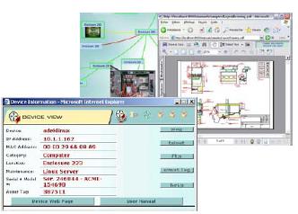

IP设备的维护
    IntraVue收集所有使您能够缩短故障恢复时间的信息。对于每台设备,此信息包括详细的描述、图标和图片、到电子文档的链接、到嵌入式网页的直接web链接,加上Ping、FTP和Telnet工具。

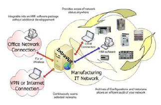

多路访问
    IntraVue有几种版本,从而适合您的网络基础结构。单客户机版本——安装在笔记本上——支持IP设备的一级诊断。Web服务器版本——本地或远程使用——提供创建IP设备维护中心所需的全部功能。

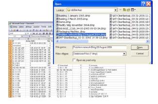

文档和鉴定
    IntraVue以两种截然不同的方式工作:在线和离线。它允许您将您的网络另存为快照。将保存供以后使用的网络事件和拓扑结构的图形视图。
    IntraVue具有将所有网络数据导出到一个CSV格式文件中的能力。因而,可快速、可靠地执行网络审核和鉴定过程。
监视网络数据
    IntraVue具有实时监视特定网络数据(如每台IP设备的环形冗余和专用SNMP数据)的能力。IntraVue还支持网络流(如带宽、ping命令响应时间等)的监视和分析。
