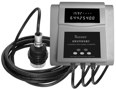

产品名称: 超声波明渠流量仪
型  号: RISEN
品  牌: RISEN
产品介绍:  在许多非满水、大流量(或小流量),自然流动的自由水面状态下测量流体的流量,谓之明渠流量检测。由于明渠流量较大或较小,流体中往往会有一定的腐蚀性或夹带一些杂质,使用一般的管道流量计检测流量是很困难的。例如工业企业排水、医院废水、农业灌溉用水、城市地下水道排水等领域中,明渠流量检测尤其是超声波非接触式明渠流量仪为首选的流量检测仪器。
RISEN-WS系列超声波明渠流量仪与相应的巴歇尔槽配用,利用超声波在空气中的传播规律来测量液位高度,并不断把液位信息传输给主机,主机通过运算系统,自动测出瞬时流量和累计流量并存储。本仪器采用国际先进技术与流体不接触即可完成流量检测,并具有完善的液位测量功能,控制功能,数据传输功能和人机交流功能。本机是集超声波收发传感器,伺服电路、温度补偿传感器和补偿电路单元、积算主机、显示器、控制信号输出及串行数据或模拟量输出单元(选购)为一体的流量测量
内置了多种不同算法,适合于各种堰(如溥壁堰、矩形堰、全宽堰、梯形堰、三角堰等)、槽(巴歇尔槽、文丘里槽、P-B槽)的明渠测量。
采用超声波非接触测量,无运动部件、流道内无元件,没有故障隐患。
流量槽用玻璃钢或不锈钢或其它耐酸碱材料制成,具有抗腐蚀性能力
具有多种信号输出功能和切换输出功能,可根据用户要求输出信号。
具有自动温度补偿功能,测量精度高。
●流量范围:10升/秒~10000升/秒
●流量精度:1~5%(根据所选槽堰不同)
●液位范围:0~2米
●探头盲区: ≤0.3米
●测距误差: ±1毫米
●水位分辨力:1毫米
●人机交换:三位防水轻触键
●供电电源:DC12V,DC24V,AC220V
●工作温度:0~50℃,可选:-20~60℃
●显示:四位LCD显示液位高度
               四位LCD显示瞬时流量(单位可设置)
               八位LCD显示累计流量值
●输出:4~20mA(自行转换瞬时流量与液位)
                0~5V(自行转换瞬时流量与液位)
                RS485(时间,液位,瞬时,累计流量)
