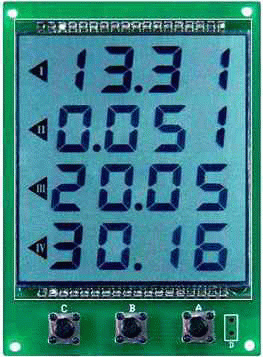

产品名称: NETS多通道网络模块
型  号: RISEN
品  牌: RISEN
NETS-II多通道网络仪表模块保留了Net-S多通道网络测控仪表模块的绝大部分功能,并增加了更多工业现场实用功能,使之更适应各类复杂的工况条件,用户使用起来更加灵活、更加方便。它可自成系统作为四个采集点的变送器,代替四台现场显示仪表,也可作为一片类似大规模集成电路的组件插在其它系统的 PCB 板上。利用本模块做技术改造、设计新产品、配套机电产品时,更容易嵌入用户的测控系统中,使用户的产品设计更加快捷,性能更稳定,性价比更高。主要特点如下:
1、独立四路差分(-2.0V~+2.0V)或单端(2.0V)模拟量输入,即每块模块可检测四个不同传感器送出的模拟量。
2、四路传感器模拟信号的分辩率可选择,准确度可在线标定。
3、四路传感器信号均可分别设定量程起点FO、满量程FS、上下限,并产生相应的控制信号输出。
4、具有四路八组限值固态继电器驱动信号输出(TTL电平,可直接驱动用户的固态继电器SSR)。
5、具有限值继电器防抖动参数设定,以及三级数字滤波参数设定,以适应各类复杂的工况条件。
6、具有对应四路传感器信号的四组线性模拟量输出(采用四组16BIT D/A转换):可选择4~20mA, 0~20mA电流输出,1~5V, 0~5V电压输出;也可批量定制1~10V,0~10V模拟电压输出。
7、可输出四组传感器检测信号的RS485串口数据,实现128个NETS-II/256个传感器的测量网络。
8、具有15位全日历显示功能:  年、月、日,星期、时、分、秒。(该功能只支持LED显示型)。
9、具有八组16点时间控制输出,可控制模块本身及周边仪器的定时工作或输入信号的定时控制。
10、可选择从100次/s~1次/s不同的内部检测速度,以适应定量灌装,测力,液位等特殊工况条件。
11、可选择从12位~16位不同的A/D精度,(高分辨率A/D会降低采样速度)。
12、可选择片内程控放大,对传感器前置放大电路要求更宽松,信号更稳定。
13、可选择第一通道自动检测温度,其测温范围为-40~125℃,精度为±0.25℃。
14、本模块非常省电,当外电源掉电时,模块进入微功耗运行,由用户自备的3.6V电池即可使时钟运行(该功能只支持LED显示型仪表模块)。
15、工作通道数量可通过键盘设定为:1通道、2通道、3通道、4通道。
二、其它:
1、LED型:当使用2个通道时可显示15位全日历,当用4个通道时,显示时钟为星期、时分、秒。
2、LCD型:不显示时间,共四组16位LCD数据显示。
3、LCD型外形尺寸:主板=显示板=48mm×68mm(主板+显示板重叠)普通名片为56mm×92mm
◆该模块用途非常广泛,可全面取代传统的7106、7107等芯片为核心的测量单元电路或仪表,相关使用说明可参照Net-S多通道网络测控仪表模块的相关资料。
