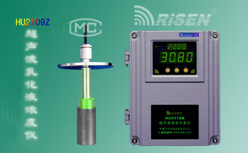

点击看-超声波乳化液浓度仪-大图
产品名称: 超声波乳化液浓度仪
型  号: RISEN
品  牌: RISEN
产品介绍: 目前,我国95%以上的煤矿企业使用液压设备,乳化液是煤矿液压支架和液压支柱的传动介质,在液压系统中起血液作用,《煤矿安全规程》规定乳化液的浓度必须保持在既定工况的最佳值,浓度过高泡沫多,成本也高,刺激皮肤,冷却性差;浓度过低,则防锈性、抑制细菌能力和润滑性都变差。而乳化液配比浓度受很多因素的影响,包括水压、水质、温度、流量、配比装置准确度等。 现有的乳化液配制,大多数靠取样用光折射计观察,其精度不高,效率低,受人为因素影响较大。
重庆兆易公司在三十几年的测控经验基础上,利用超声波在全溶性液体中的传播状态是随溶液的温度、压力、介质混合单元数、单元浓度而变化的原理,通过特定的计算方法和数据处理,研发生产出具有独立知识产权的“超声波乳化液浓度在线检测仪”。本仪器吸收了多种国外产品的优点,是目前国际上最先进的测量模式和最新检测理念相结合的高品质,高精度,低价位的乳化液浓度检测仪器。其运行稳定,精度高,各项指标均达到了设计要求,大大提高了配比效率,满足了煤矿企业生产要求,取得了较好的经济效益和社会效益。
仪表技术参数:
目标介质:乳化液单元溶液(溶液不能有气泡,悬乳物)
浓度范围:2~6%(更大量程在订货时确定)
温度范围:0~30℃(更大温度范围订货时确定)
显示分辩率:d=0.1%,0.01%(定货时确定)
精        度:±1%
显        示:四位八段LED数码管显示
数据输出:4~20mA,0~5V,RS485,开关量-----任选其一
键        盘:四位防水轻触键
工作电压:DC12V/500mA
侦测方式:超声波,传感器浸入液体≥100mm
仪表工作湿度:≤90RH(无结露)
存储温度:- 40~80℃
