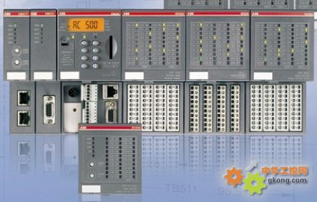

产品名称: ABB PLC-AC500系列可编程控制器
型  号: AC500
品  牌: ABB
产品介绍: 产品特点:
     AC500是一款灵活一致的扩展升级产品,能够适应各种不同的自动化任务:各种相关的设备可以根据用户的需求灵活的组合和使用,从而实现库存的最小化。
可编程控制器-AC500
产品概述
CPU底板
   按CPU扩展的通讯接口数量的不同有三种不同的CPU底板。它们分别带:一个、两个或四个通讯插槽,这些插槽可插接不同的总线接口。
I/O 模块
   输入/输出模块有模拟量和开关量两大种类。每个输入/输出模块均可直接插到端子板上,CPU本地和通过FBP分布式扩展的子站,可最大扩展到7个输入/输出模块。在这些模块中含有输入/输出可设置的模块种类,以供用户灵活的使用。
端子板
   模拟量和开关量均使用同一种端子板,而同一种端子板可实现1线、2线和3线不同的接线模式。从而提供用户在没有输入/输出模块时的预接线。端子板分为:24VDC和230VAC两种不同的电压等级,而接线方式则有螺钉和弹簧两种可选。
FBP的接口模块
   这种模块集成了一定数量的开关量输入/输出,并且通过它实现和CPU的通讯和分布I/O。这个分布模块后面又可最大扩展7个输入/输出模块。
SD卡
   可选附件,在没有PC的情况下实现数据调用,下载和上传用户程式,或对所有设备进行产品更新(CPU、通讯模块或I/O模块)。
1 带背光的LCD显示屏和操作按键
2 SD卡插槽
3 插入式扩展通讯模块(从1个、2个最多至4个)
4 CPU上集成的通讯接口(可选为以太网或ARCNET)
5 FBP通讯接口(只能用于从站)
6 两个串行接口,用于编程、ASCII通讯、Modbus通讯,或CS31通讯(只能用于主站)
7 本地I/O扩展模块,最多到7个。
