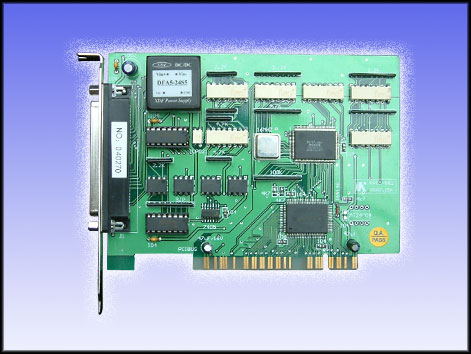

产品名称: ACTRLRUN KPCI-882 步进电机运动控制卡
型  号: ACTRLRUN KPCI-882
价  格:
产品介绍: 产品主要特性:
控制电机:2轴步进/数字伺服电机; 驱动脉冲频率:1到4MHZ,最大步长为268000000; 隔离电压:500V;
 → 性能及技术指标
一. 概述
KPCI882是PCI总线两轴伺服/步进电机运动控制卡,它以高频率脉冲串输出方式,控制伺服/步进电机的运动。该卡能精确地控制所发出的脉冲频率(电机速度)、脉冲个数(电机转角)及脉冲频率变化率(电机加速度),它能满足步进电机的各种复杂的控制要求。可对电机进行位置控制、插补驱动、加速/减速等控制。具有圆弧、直线插补功能。它含有丰富的,功能齐全的软件库函数资源。
在Windows9X/2000环境下,用户可直接使用我们为您提供的“DLL”动态连接库函数;以最大方便地使您在Microsoft Visual BASIC 、Visual C++及各种其他软件环境中使用。使用该卡可以方便地开发出您自己的运动控制系统如数控系统、检测设备、自动生产线、绘图仪、雕刻机、打标机、绕线机、医疗设备、包装机械、纺织机械等。
二. KPCI882技术指标及功能特点:
● 32位PCI总线半长卡
● 步进、数字式伺服电机控制。
● 驱动脉冲频率为1到4MHZ,最大步长为268000000。
● 脉冲输出方式、方向可选。
● 实现定长驱动和连续驱动
● 运动中可改变驱动速度。
● 实现外部信号控制的驱动操作。
● 具有硬件限位、原点搜寻、报警、急停、通用I/O等功能。
● 所有输入、输出信号均采用光电隔离。
● WIN98//ME/2000/XP下驱动函数库
● 实现定速、直线加/减速、非对称直线加/减速、S曲线加/减速速度
曲线。
● 实现2轴直线插补、圆弧插补、固定线速度插补、加减速驱动插补、
步进插补(命令、外部信号)等插补功能。
