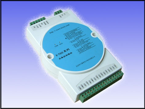

产品名称: ACTRLRUN K-7413 CAN总线模拟量输入和继电器输出模块
型  号: ACTRLRUN K-7413
品  牌: 科日新控
产品介绍: 产品主要特性:
通讯方式:CAN总线; 输入信号:4路差分输入,4路继电器输出; 转换速率:30次/秒; 隔离保护:1000V;
 → 性能及技术指标
一、概述:
K-7413是远端数据测控摸块,适用于各类工业现场,可采集4路电压或电流信号,控制4路继电器输出。具有独立的CAN总线接口(定货时选定),K-7413的输入、输出、电源均采用了光电隔离技术,提高了现场抗干扰能力。
二、性能技术指标:
1. 输入信号: 4路差分输入
2. 输入范围: 0~5V,4~20 mA
3. A/D分辨率:12位
4. 转换速率: 30次/秒。
5. 继电器输出:4路
6. 触点容量:0.6A 125VAC 2A 30VDC 0.6A 110VDC
7. 通讯方式: CAN总线: 最大总线长度10KM,传输速率5Kbps到1Mbps.(20K*)
8. 响应时间: 4通道巡检周期≥100毫秒
9. 数据格式: 十六进制。
10. 转换精度: 0.1% FSR
11. 隔离电压: ≥1000V
12. 供电电压: DC 5V/220 mA,DC12V/220 mA,DC24V/220 mA (定货时
选定一种)
13. 使用环境: 工作温度:0ºC-70ºC
相对湿度:0%-95%RH (不凝露)
存储温度:-55ºC-+85ºC
14. 外型尺寸: 长×宽×高:150mm×90mm×25mm
