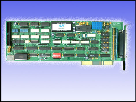

产品名称: ACTRLRUN K-816 光隔多功能数据采集卡
型  号: ACTRLRUN K-816
品  牌: 科日新控
产品介绍: 产品主要特性:
A/D输入通道数:单32/双16路;转换分辨率:12位; DI:8路隔离开关量输入; DO:16路隔离开关量输出;定时计数:3路;隔离电压:≥500V;总线方式:ISA;
→ 性能及技术指标
1. 概述
K-816光电隔离多功能测控卡适用于PIII级商用机和工控机,本卡采用光电隔离技术,适用于工业现场使用,对外界的干扰有较强的抑制作用。其光隔采用了TLP521-4光隔器件。由于放大部分选用的是高性能仪用放大器AD620,具有极高的输入阻抗和共模抑制比,高增益、低噪声。 8路开关量输入,它适用于工业现场开关状态变化的输出和采集,16路开关量输出采用了达林顿输出,可直接驱动继电器。卡上有3路脉冲计数通道,可方便地读取脉冲计数值或产生一定频率。
2.主要技术指标
输入通道数:单端32路/双端16路
输入信号范围:0V ~ 5V;±5V;0V ~ 10V(*);±10V;mV级信号
输入组抗:³ 10 MW
放大器可选增益:´ 1*;´ 2;x N倍
转换分辨率:12位
A/D转换时间:10 ms
A/D系统最快采样速率:15 kHz / s,综合误差:£ 0.2 % FSR ( ´ 1倍时)
A/D启动方式:程序启动,A/D工作方式:查询方式
数字量输入输出部分:
输入通道数:8路
输入信号电平范围:TTL~48V
输出通道数:16路
最大输出电流:200mA,可直接驱动继电器
隔离电压:≥500V
脉冲计数部分:
输入通道数:3路
工作模式:(1)脉冲计数 (2)频率输出
单通道计数范围:0~65535
输出隔离电压:≥500V
