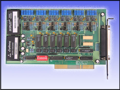

产品名称: ACTRLRUN K-821光隔模拟量输出卡
型  号: ACTRLRUN K-821
品  牌: 科日新控
产品介绍: 产品主要特性:
D/A输出通道数:独立6路; D/A转换分辨率:8位; D/A转换建立时间:≤1μS;隔离电压:≥500V 总线方式:ISA;
→ 性能及技术指标
1、概述
K-821光电隔离型模出接口卡适用于符合PC/ISA总线标准的系列商用机及工控机。本卡采用光电隔离技术,使被控对象同计算机之间完全电气隔离。卡上配有电流输出时驱动电源模块用户无需外加电源。可在恶劣环境下工业现场工作。用户可根据控制对象的需要,选择电压或电流输出方式以及不同的输出量程。
2、主要技术指标
输出通道数:6路 (互相独立,可同时或分别输出)
输出信号范围:(标*为出厂标准状态)
电压方式:0~5V;1~5V;0~10V(*);±2.5V;
±5V;±10V
电流方式: 0~10mA;4~20mA
输出阻抗:≤2Ω (电压方式)
D/A转换器件:DAC0832
D/A转换分辨率:8位
D/A转换输出码制:二进制原码(单极性输出方式时)*
二进制偏移码(双极性输出方式时)
D/A转换建立时间:≤1μS (不含隔离传输延迟时间)
系统综合建立时间:约100μS
D/A转换综合误差:电压方式:≤0.2% FSR 电流方式:≤1% FSR
电压输出方式负载能力:5mA/每路
电流输出方式负载电阻范围:≤ 400Ω
隔离方式:总线光电隔离型
隔离电压:≥500V
电源功耗: 全电压输出方式:4W 全电流输出方式:5W
