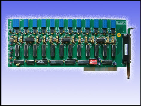

产品名称: ACTRLRUN K-823 ISA总线模拟量输出卡
型  号: ACTRLRUN K-823
品  牌: 科日新控
产品介绍: 产品主要特性:
D/A输出通道数:独立12路; D/A分辨率:8位; D/A转换建立时间:≤1μS;总线方式:ISA;
→ 性能及技术指标
1、 概述
K-823 经济型12路模出接口卡适用于符合PC/ISA总线标准的商用机及工控机。具有适用范围广、操作使用简便、抗干扰能力强的特点。用户可根据控制对象的需要,选择电压或电流输出方式以及不同的输出量程。
2、主要技术指标
输出通道数:12路 (互相独立,可同时或分别输出)
输出信号范围:(标*为出厂标准状态)
电压方式:0~10V(*);±5V;
电流方式:4~20mA
输出阻抗:≤2Ω (电压方式)
D/A转换器件:DAC0832
D/A转换分辨率: 8位
D/A转换输出码制:二进制原码(单极性输出方式时)*
D/A转换建立时间:≤1μS
系统综合建立时间:约10μS
D/A转换综合误差:电压方式:≤0.2% FSR 电流方式:≤1% FSR
电压输出方式负载能力:5mA/每路
电流输出方式负载电阻范围:≤ 400Ω
电源功耗: 全电压输出方式:4W 全电流输出方式:5W
