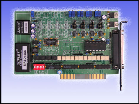

点击看-ACTRLRUN K-824 光隔模拟量输出卡-大图
产品名称: ACTRLRUN K-824 光隔模拟量输出卡
型  号: ACTRLRUN K-824
价  格:
品  牌: 499
产品介绍: 产品主要特性:
D/A输出通道数:独立8/4路; D/A分辨率:12位; D/A转换建立时间:≤1μS;隔离电压:≥500V;总线方式:ISA;
→ 性能及技术指标
1、 概述
K-824光电隔离型模出接口卡适用于符合PC/ISA总线标准的系列商用机及工控机。本卡采用光电隔离技术,使被控对象同计算机之间完全电气隔离。卡上配有电流输出时驱动电源模块用户无需外加电源。可在恶劣环境下工业现场工作。用户可根据控制对象的需要,选择电压或电流输出方式以及不同的输出量程。
2、 主要技术指标
输出通道数:8路 (前4路与后4路可同时输出或分别输出)
输出信号范围:(标*为出厂标准状态)
电压方式:0~5V; 0~10V(*);5V;±10V
电流方式:4~20mA
输出阻抗:≤2Ω (电压方式)
D/A转换器件:DAC7625
D/A转换分辨率:12位
D/A转换输出码制:二进制原码(单极性输出方式时)*
二进制偏移码(双极性输出方式时)
D/A转换建立时间:≤5μS (不含隔离传输延迟时间)
系统综合建立时间:约100μS
D/A转换综合误差:电压方式:≤0.2% FSR 电流方式:≤1% FSR
电压输出方式负载能力:5mA/每路
电流输出方式负载电阻范围:≤ 400Ω
隔离方式:总线光电隔离型
隔离电压:≥500V
电源功耗: 全电压输出方式:4W 全电流输出方式:5W
3、订购信息:K824(4)为4路模拟量输出,其它参数同K824
