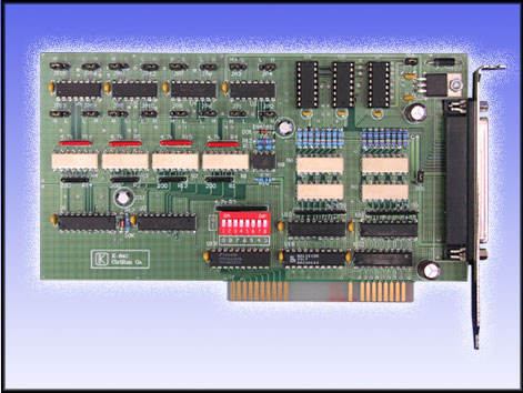

产品名称: ACTRLRUN K-840 ISA总线开关量输入输出卡
型  号: ACTRLRUN K-840
品  牌: 科日新控
产品介绍: 产品主要特性:
开关量输入:16路,输入信号电平范围TTL~48V;开关量输出: 16路,输出电流200mA,可驱动继电器;光电隔离:500V;
→ 性能及技术指标
1、概述
K-840开关量输入输出卡是为PC-BUS ISA总线的486、586、PⅡ、PⅢ系列的原装机、兼容机及工控机而设计的接口卡,它适用于工业现场开关状态变化的输出和采集。考虑到在开关量的输入输出中“开”和“关”暂态对计算机干扰十分强烈及现场强电的干扰,本卡采用了光电隔离技术,使计算机与现场信号之间全部隔离,提高了抗干扰能力。本卡有16路开关量输入,16路开关量输出。特别是开关量输出,具有两级锁存,关机不影响外部状态,开机可预置输出状态,非常适用现场。
2、主要技术指标
16路开关量输入。
输入信号电平范围:TTL~48V。
16路开关量输出。
最大输出电流: 200mA,可直接驱动继电器。
各路信号之间,各路信号与接口卡之间隔离电平:500V。
本卡共占用主机连续3个I/O地址口。
3.工作原理
本卡光电隔离后又加了一级锁存器,该锁存器具有上电预置功能,外部电源加电后既可按预置跳线选择的功能使外部寄存器输出“通”或输出“断”。这样外部设置加电的同时,本卡的控制信号就已经确定。
