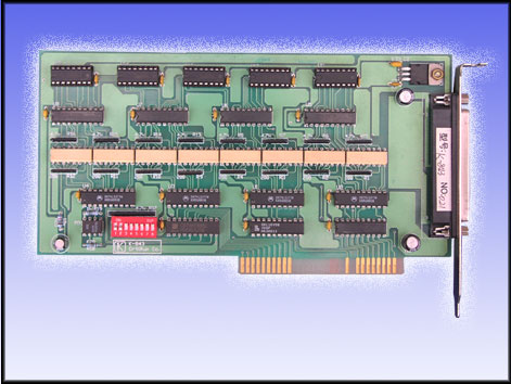

产品名称: ACTRLRUN K-843 光隔开关量输出卡
型  号: ACTRLRUN K-843
品  牌: 科日新控
产品介绍: 产品主要特性:
开关量输出:32路开关量最大输出电流:200mA,可直接驱动继电器隔离电平:500V
→ 性能及技术指标
1. 概述
K-843光隔开关量输出卡是为PC-BUS ISA总线的486、586、PⅡ、PⅢ系列的原装机、兼容机及工控机而设计的接口卡,它适用于工业现场开关状态变化的输出。考虑到在开关量的输出中“开”和“关”暂态对计算机干扰十分强烈及现场强电的干扰,本卡采用了光电隔离技术,使计算机与现场信号之间全部隔离,提高了抗干扰能力。
  本卡有32路开关量输出,具有两级锁存,关机不影响外部状态,非常适用现场。
2、主要技术指标
32路开关量输出。
最大输出电流: 200mA,可直接驱动继电器。
各路信号之间,各路信号与接口卡之间隔离电平:500V。
本卡共占用主机连续4个I/O地址口。
3、工作原理
关机保持:
当主机关机后,外部电源如果还在时,外部寄存器的状态仍然保持不变,使本卡的输出保持不变,这样不论主机是关机还是复位,外部设备的状态一直保持,直到下一次程序操作。
外部电源转换:
本卡的外部电源可能是12V或24V,而外部寄存器的供电电源为5V,这样设计了一片7805,将12V或24V变换为5V。由于外部寄存器的电流极小,所以外部供电可以从8V至30V均可。
