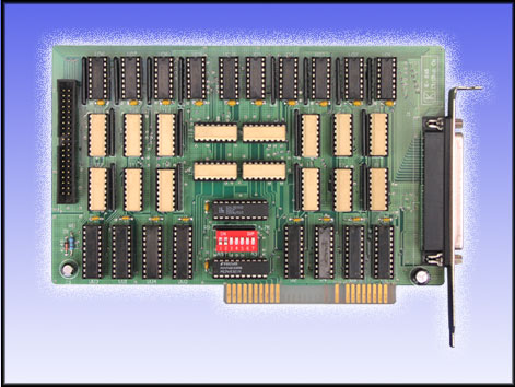

产品名称: ACTRLRUN K-846 ISA总线开关量输出卡
型  号: ACTRLRUN K-846
价  格:
品  牌: 499
产品介绍: 产品主要特性:
开关量输出:64路;总线方式:ISA;开关量最大输出电流:200mA,可直接驱动继电器;隔离电平:500V;
→ 性能及技术指标
1. 概述
K -846光隔开关量输出卡是为PC-BUS ISA总线的486/586/PIII/PIV系列的原装机、兼容机及工控机而设计的接口卡,它适用于工业现场开关状态变化的输出。考虑到在开关量的输出中“开”和“关”暂态对计算机干扰十分强烈及现场强电的干扰,本卡采用了光电隔离技术,使计算机与现场信号之间全部隔离,提高了抗干扰能力。本卡有64路开关量输出,可直接驱动继电器,非常适用现场。
2. 主要技术指标
64路开关量输出。
最大输出电流: 200mA,可直接驱动继电器。
各路信号之间,各路信号与接口卡之间隔离电平:500V。
本卡共占用主机连续8个I/O地址口。
3.工作原理
上电输出截止功能:
本卡在上电时的输出状态为截止状态,这样不会对外部设备有误操作。
后32路开关量输出的引出方式:
本卡上J2为后32路开关量输出引出插座,通过连接带缆转换为37芯D型插座,通过档板可固定在机器上。
