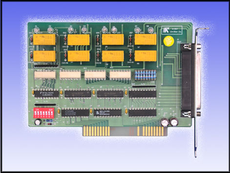

产品名称: ACTRLRUN K-847 光隔继电器输出卡
型  号: ACTRLRUN K-847
品  牌: 科日新控
产品介绍: 产品主要特性:
开关量输入:8路 5V~48V ;总线方式:ISA;继电器输出:8路;隔离电平:500V;
 → 性能及技术指标
1、 概述
K-847继电器输出及隔离数字量输入卡是为PC-BUS ISA总线的486/586/PIII/PIV系列的原装机、兼容机及工控机而设计的接口卡,它适用于工业现场设备开关控制和采集。考虑到外部设备对计算机干扰十分强烈及现场强电的干扰,本卡的数字量输入部分采用了光电隔离技术,使计算机与现场信号之间全部隔离,提高了抗干扰能力,而且隔离数字量输入信号采用双向输入方式,使接线更加方便。本卡提供了八个继电器和八路光隔离数字量输入,卡上的DB-37连接器提供了对所有输入输出通道的访问。
2、 技术指标
隔离数字量输入:
l 输入通道:8
l 信号输入方式:双向输入
l 光电隔离器:TLP521-4
l 输入信号电平范围:5V~48V
l 隔离电压:500V
继电器输出:
l 输出通道:8
l 继电器类型:单刀双掷(DS2Y-S)
l 输出类型:CH1~CH4为常开和常闭,CH5~CH8为仅常开
l 接触等级:125VAC@0.5A或30VDC@1A
l 绝缘电阻:100M欧姆(最小)
l 继电器驱动:每个继电器+12V@33mA
本卡共占用主机连续3个I/O地址口。
外型尺寸:(不含档板)
长×高=154.9mm×109.2mm ( 6.1英寸×4.3英寸)
