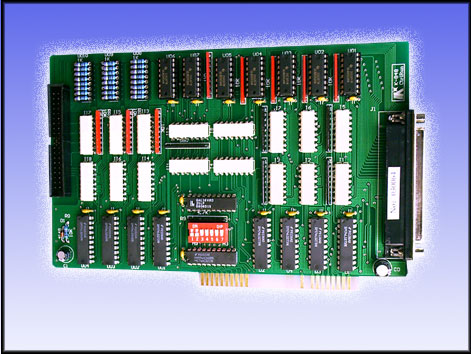

产品名称: ACTRLRUN K-848 光隔开关量输入输出卡
型  号: ACTRLRUN K-848
品  牌: 科日新控
产品介绍: 产品主要特性:
开关量输入: 24路 TTL~48V; 开关量输出: 40路 200mA,可直接驱动继电器;隔离电平:500V;
 → 性能及技术指标
1. 概述
K-848光隔开关量输入输出卡是为PC-BUS ISA总线的486/586/PIII/PIV系列的原装机、兼容机及工控机而设计的接口卡,它适用于工业现场开关状态变化的输出和采集。考虑到在开关量的输入输出中“开”和“关”暂态对计算机干扰十分强烈及现场强电的干扰,本卡采用了光电隔离技术,使计算机与现场信号之间全部隔离,提高了抗干扰能力。
本卡有24路开关量输入,40路开关量输出。特别是开关量输出,两级锁存可直接驱动继电器,非常适用现场。
2. 要技术指标
24路开关量输入。
输入信号电平范围:TTL~48V。
40路开关量输出,具有两级锁存功能。
最大输出电流: 200mA,可直接驱动继电器。
各路信号之间,各路信号与接口卡之间隔离电平:500V。
本卡共占用主机连续8个I/O地址口。
3. 工作原理
上电输出截止功能:
本卡在上电时的输出状态为截止状态,这样不会对外部设备有误操作。
后32路开关量输入输出的引出方式:
本卡上J2为后32路开关量输入输出插座,通过连接带缆转换为37芯D型插座,通过档板可固定在机器上。
